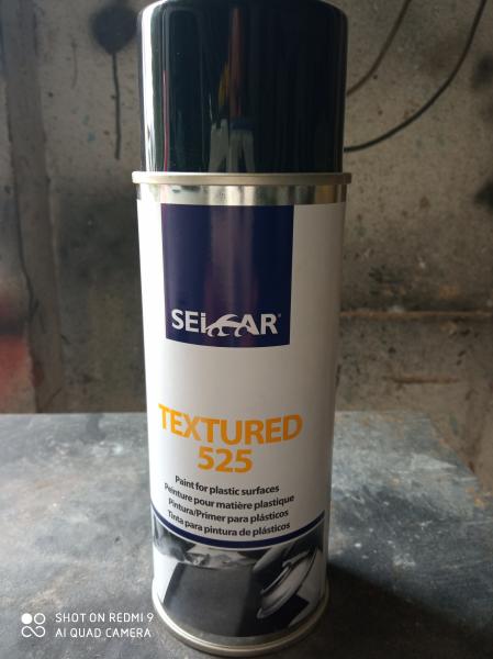

Aver si alguien me puede aconsejar sobre el tema de la pintura que lleva en el cuerpo negra rugosa como conseguir esa textura.

Para la reparación de plásticos texturados que llevan los automóviles como puedan ser molduras de puertas , paragolpes etc existen sprays , que dependiendo de la distancia de aplicación y capas se consigue un textutado mas fino , grueso llegando a una rugosidad y granulado desde muy fino a muy grueso , para eso deberias hacer pruebas antes.
Otra opción sería con spray anti gravilla para el automóvil , de acabado más gomoso y granulado que el spray para plastico texturado.
En cualquier tienda de repuestos del automóvil deberían tener y si no acercate algún taller de chapa y pintura para que te lo pinten.
Ese es que utilizo yo , pero hay muchas marcas en el mercado.

Muchas gracias 4444 , que tal acabado te queda a ti con ese me podrías poner alguna foto o si hay algún tema en el foro donde lo muestras me lo puedes pasar para ver los resultados .

La pintura rugosa la puedes encontrar en sitios de tuning de coches o motos , es la que se utiliza para pintar culatas pues resiste el calor y no necesita imprimación sobre el aluminio . Se tiene que limpiar toda la pintura , se dá una buena capa y se mete en el horno a 200 grados 40 minutos ,es entonces cuando se forman las arrugas.

Buenas tardes Pagado la pintura de la que me hablas, sabrias decirme que marca es ?
No descartó en comprar varias marcas y hacer pruebas en chapas aver cuál se asemeja mejor a la original puesto que igual igual no creo que quede pero bueno haré distintas pruebas y la que mejor quede .

Wrinkle plus...no es que quede parecido...es que,es la misma.

Ya lo e visto Paxaro las fotos en Internet tiene muy buena pinta, lo venden en spray en el amazon. Lo voy a comprar y ya os cuento en unos días como queda ahora se la tengo que llevar a un amigo a que me lo chorree o igual me lío y la quito la pintura con decapante ya veremos. Muchas gracias de nuevo. Un saludo

Y la culata ya la tengo tintada y barnizada . Por cierto me llegó la pintura que me dijo el compañero y es igual igual pero no e pintado todavía el cuerpo puesto que se lo di a un compañero para que me lo arenara .
Probé la pintura en un cacho tubo y es acabado es genial ya iré colgando más fotos que ahora no tengo y estoy en el trabajo .

¿ Has metido la pieza pintada en el horno?
Parece que tiene poca arruga....

Hola paxaro, si la metí y la di como tres capas pero no consegui mucha arruga la verdad ,pensé será cuestión de ir practicando .

Creo que deberías tener el horno precalentado cuando metas la pieza...es que si no...no veo explicación para no conseguir la textura deseada..
