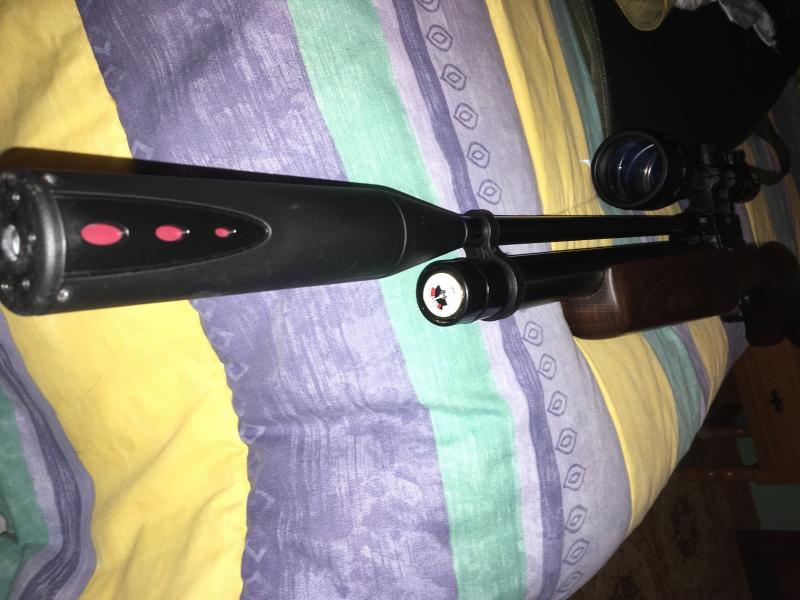

				Y seria alguien tan amable de decirme como quitar la bocacha que trae de fabrica. Gracias y un saludo

				Es el modelo que trae ya un silenciador de plástico???? Pues, va a ser que no puedes quitar ese silenciador y montar otro distinto, porque viene el plástico embutido y pegado al metal, no viene roscado.
El cañón de Coyote que viene ya roscado, es el de culata de madera, NO el modelo Whisper.
Foto de un cañón de Coyote Whisper, NO puedes montar otro silenciador..........

				A menos que lo mecánices y Le hagas la rosca nueva al cañón o en su defecto un adaptador algo más largo que pille el cuerpo liso del cañón

				Esta es la bocacha que lleva. Gracias
