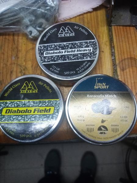

En general y para poder empezar con el tiro, busco recomendación sobre los balines adecuados para tal efecto, ya que he podido observar que hay muchos tipos y marcas en el mercado, así que no sé por cual decantarme.

Respecto a los balines, a la mayoría nos funcionan los JSB, seguidos de cerca por H&N, pero tipo domed, los balines exóticos no suelen funcionar...

Munición con la que puedas obtener buenas agrupaciones........

Pues muy bien cuidada. Las Gamos antiguas no tendrán los 24 Julios (tampoco la mayoría de nuevas), pero lo compensan con mejores materiales, más duraderos y mayor precisión.
El compañero 4444 te ha indicado 3 latas:
- Air Arms Diabolo Field Heavy
- H&N Baracuda Match
Éstos últimos junto con los Cometa Exact (JSB) son los que a mí me dan mejor resultado (en todas las carabinas) y tengo como 17 latas de balines distintas en 5.5 , jejejeje.
En 4.5mm hace poco me sorprendieron los Gamo Pistol Pro en mi Onix Sport, aunque me suena que la última vez que los busqué no había manera :x :x :x :x

En cañones gamo y 4.5 suelen ir bien los hn fiel target trophy.
Con eso y los jsb exact, rs y express deberias encontrar su balin.
Y de los pesados, el barracuda que ya te han puesto, y el jsb heavy.

Bueno, ya te han contestado, esos agrupan muy bien con mi cañon, los demás que han puesto los compañeros no los he probado, tampoco busco una precisión extrema, soy plinkero y dianas hago pocas.
Los Air arms, los fsbrica jsb, ya no se si con mejores ó peores calidades que los originales, elegidos especialmente, ó directamente son los mismos que jsb. También les fabrica a cometa.
Jsb nunca he probado, ni cometa tampoco, de h&n originales solo los baracuda match, los solonac del decarton dicen que los fabrica h&n también los uso por economicos, pero se abren algo más las agrupaciones.
Los rws superdome no me funcionan tan bien y de precio igual que los AA Y H&N.
También uso los rws club algo mas baratos y las agrupaciones se abren algo mas que con los que recomiendo.
Umarex también he usado, y creo que son h&n también.
Munición gamo no merece la pena, buscando y probando puedes encontrar balines muy decentes a precios equivalente a gamo, aunque también tienen munición cara para la calidad que ofrecen.
