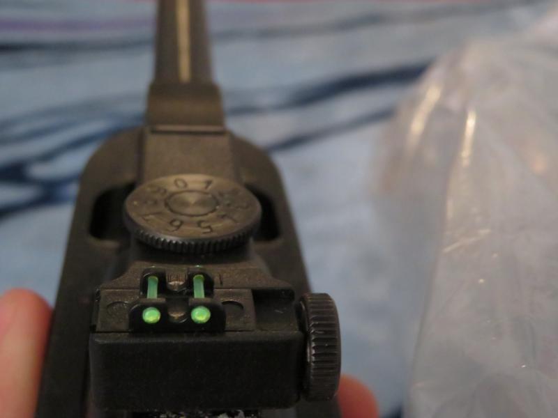

Y luego otro detalle, a 10 metros ya tengo la corrección del alza metida casi a tope a la izquierda para que los balines vayan centrados... que opináis? es normal o soy yo que me he vuelto un quisquilloso? :|
Adjunto fotos de las agrupaciones. La parte superior de la diana esta donde el * "asterisco" redondeado en la parte superior de las dianas. La más abierta fue mientras iba corrigiendo el alza a 5 m. y la otra a 10 ya corregida. Agrupar agrupa, pero no se si a 20 metros me quedaré sin alza para corregir, que opináis?

Yo tengo esa misma carabina, y con el cañón normal no agrupaba muy bien con la mayoría de los balines y tiraba a 15 m los que más le gustaba era los Jsb cometa exprés y ninguno más. Las alzas de cometa para mi opinión son un poco mierda de plástico u eso pues tiene holgura. El caso que para que agrupase algo mejor le cambie la culata por la de nogal y ahora le he puesto el cañón de la compact y agrupa muchísimo mejor y con un balín normal (excite spike 3,50 € la caja ) pero me pasa lo mismo el alza le tengo que poner a tope o casi para que los tiros vayan al sitio, pienso que son los alzas y no los cañones que estén doblados o algo

Hola, he hecho lo que me dices y el cañón lo tengo que mover con cierta fuerza cuando está cargada para que retorne a su sitio, de hecho el último tramo para terminar de cerrar el cañón tengo que hacerlo con inercia sino se queda cogido y cuesta más.
Desde luego el cañón no se mueve por su propio peso una vez cargado, hay que darle bien. :? ¿Estará muy apretado?

La tuya se ve centrada, y efectivamente mucho menos desplazada el alza... Pero bueno eso al final no me importa tanto si se cuánto se desvía la compensaré a ojo y ya está, lo que ya me fastidia es que se junten las dos pegas...
Quizá el material tan plásticoso del alza no ayude, el de la Gamo lo recuerdo algo más robusto.

Lo del alza pues bueno... Mientras haya sitio para moverla no pasa nada, pero tampoco gusta así de primeras llevarla ya casi a tope.

El alza de wheichrauch se le puede poner y si va con el acople a la cola de miliano mejor, pero no se puede usar visor. Yo compraré un alza de toda la vida y se la voy a sustituir

Respecto al alza, mira que la bocacha no esté mal colocada y eso te obligue a compensarlo con el alza.

La mía es con moderador y la otra es con la bocacha ... creo que es problema de alza

franciss escribió:El alza de wheichrauch se le puede poner y si va con el acople a la cola de miliano mejor, pero no se puede usar visor. Yo compraré un alza de toda la vida y se la voy a sustituir
Pues voy a ver si más distancia me vale el alza antes de ponerme a cambiar nada, pero estaría bien ver unas fotos cuando le pongas el alza de la WH, a ver qué tal queda el bricolaje!
