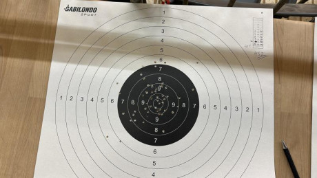

Mensajepor IS » 18 Feb 2026 21:12
Yo no puedo compararla con la PP20 ( esta es la
PP30- voguel 26)
A mi me va genial, la cargo a algo menos de 300 , tiro 180 disparos sin problema (3 tandas de 60) a 25 m y aún le queda para unos cuantos más.
Sólo ajusté la amplitud del alza y la cacha.
Estoy aprendiendo, tengo que aguantar más la el tiempo de apnea para apuntar mejor, tengo tendencia a tirar rápido pues si aguanto más empiezo a temblar y es peor la precisión que consigo.
Aprobé el exámen hace apenas un mes y ya he tramitado el permiso de armas (F).
Cabe decir que tengo que hacerme gafas para ajustar mejor la visión, pues la mira la veo borrosa. Aún así la pistola le permite hacer esto al indio novato tras ajustar el alza (2a foto).
Más que digno el juguete.

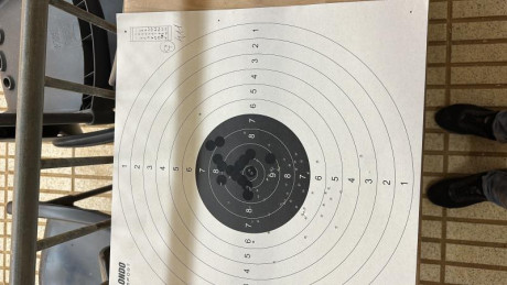

Mensajepor IS » 18 Feb 2026 21:13
Precisamente hoy he estado entrenando y he conseguido 59 impactos en negro y sólo 1 al blanco (6).
Más que satisfecho, para ir automatizando las fases del tiro hasta que llegue la licencia y alternar con calibre 22… y a ver las gafas nuevas que tal.

IS escribió:Precisamente hoy he estado entrenando y he conseguido 59 impactos en negro y sólo 1 al blanco (6).
Hola,
Magnífico tiros, compañero. ¡Enhorabuena!
Y coincido con nuestro amigo Jabril: más de 6 segundos apuntando en apnea es excesivo. Sólo te hará empeorar la puntería.
Es preferible:
- Aprovechar a inhalar mientras se sube el brazo hasta un poco más arriba de la diana.
- Ir exhalando mientras se baja (ir echando el aire hace que el pecho se relaje y el hombro vaya bajando de forma natural)
- Parar al llegar al pie de negro
- Y si la posición de inicio era correcta, deberías llegar, prácticamente, al punto exacto de disparo.
- Si puedes disparar en los siguientes 3 ó 4 segundos, perfecto.
- Si no, mejor renunciar, bajar el brazo e iniciar la fase de 3 ó 4 respiraciones profundas antes de un nuevo intento.
