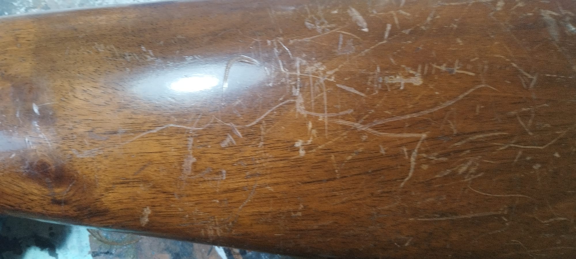

Las maderas están golpeadas y rayadas, no parece cosa grave, no faltan trozos ni hay surcos profundos, todo puede arreglarse dándoles cariño.

Adjunto las fotos del estado de la culata, guardamanos y cañón, antes de empezar, donde se aprecian los daños que tenía.
(solo me deja 3 fotos por mensaje sigo más abajo)

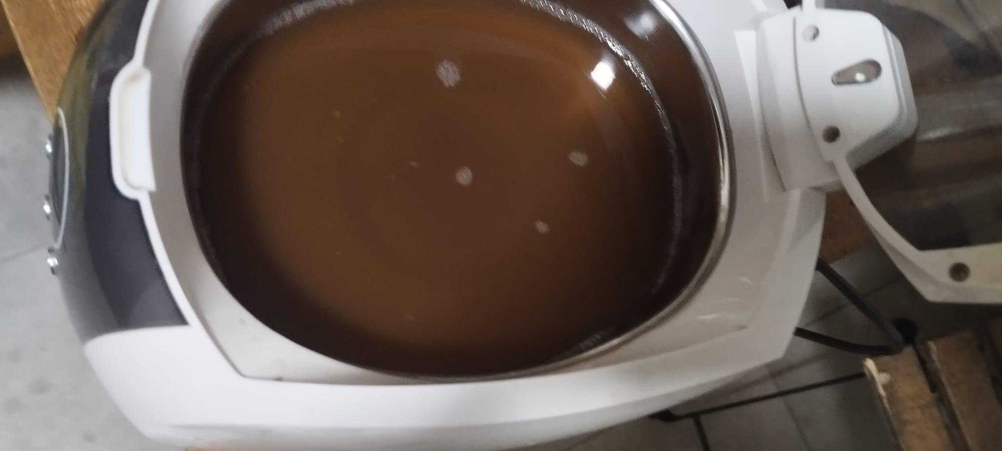

Como curiosidad, esta es la máquina de ultrasonido una vez se sumergieron todas las piezas para su limpieza.
También adjunto detalle de la culata con el líquido decapante. La verdad es que funcionó fenomenalmente. Despues no me compliqué, lo quite con trapo y lo cepillé con agua y jabón de castilla y secar al sol, antes de lijar nada. No hice fotos de este paso, pero quedaba la madera perfecta para empezar a lijar.
