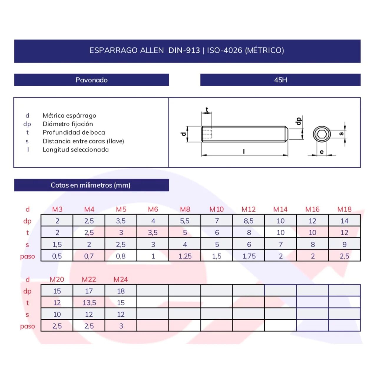

Buenas compañeros.
Recientemente le he quitado a mi R93 el punto de mira, ya que me interfería bastante en la visión del visor con pocos aumentos.
Pues bien, ahora me ha quedado un "precioso" agujero que me gustaría disimular.
En el Bergara que tuve, traía unos tornillos sin cabeza para este menester pero he visto que los de Blaser cobran por cada tornillo 15€
, cosas de tener un Blaser imagino...
Quería saber si alguien tiene las medidas de estos tornillos y sabe su paso de rosca, he visto que en AliExpress hay algunos por una copla, la historia es saber de qué medida y paso son
[attachment=0]816947292136264070.jpg[/attachment]
También había leído por aquí lo de taparlo con silicona negra pero preferiría un tornillito si fuera posible.
A ver si alguno me puede echar una mano.
Gracias!
