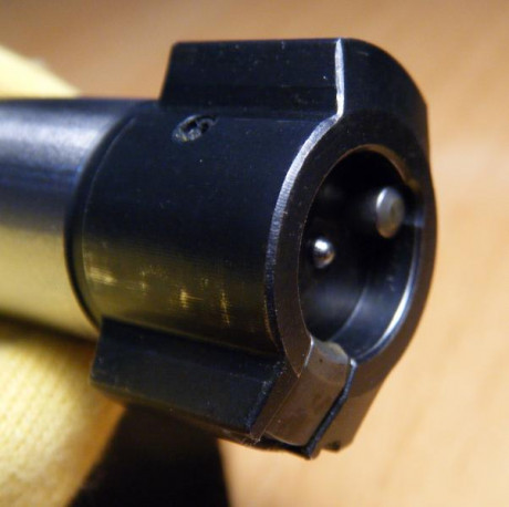

La aguja sobresale más que en los dos B14 que tengo. Me inclino mas a pensar que le falte algo de fuerza al muelle, pero lo curioso es que en las Norma no me pasa.

Como verás en el Thompson la aguja sale algo más que en el Bergara

Cerro Negro escribió:La aguja sobresale más que en los dos B14 que tengo. Me inclino mas a pensar que le falte algo de fuerza al muelle, pero lo curioso es que en las Norma no me pasa.
la virjen si que sale bien la aguja
pues tiene que ser el muelle

Si el rifle fuera mío o me surgiera ese problema; me decantaría por lo que dice el compañero toko sin más . Hay que hacerse cargo que los cerrojos a 60 grados su muelle para montar la aguja no puede ser tan fuerte como los cerrojos a 90* grados , tienes que montar la aguja con menos giro, si quieres que sea fluido y suave no cabe otra ; por otra parte fijándose en las fotos a esa aguja no le pasa absolutamente nada
