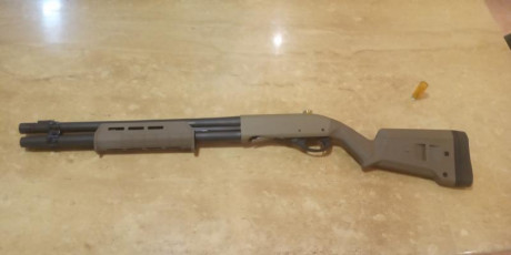

He pintado la caja de mi escopeta con hidroimpresion y el resultado es cojonudo.

Espero que sea resistente y aguante. Estoy contento con el resultado.

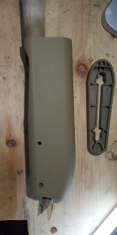

Ha quedado muy bien, pero ¿has "pintado" con Hidroimpresión o la has sumergido con una lámina de hidroimpresión?, en las fotos parece que ha sido con un aerosol. Saludos

Lo he mandado hacer...yo ni puta idea...pero hodroimoresion es como dices una lámina en agua y meter la pieza.a.pintar...prrparacion antes y acabado después.con productos...no sé muy bien el proceso., Pero vamos pintura spray o pistola no. Un saludo. Javier Luis

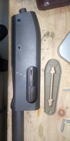

Eso, hidroimpresión o water transfer, NO ES, eso es pintado a aerosol, como se ha hecho toda la vida........ Ese color que se ve, entre el gris y el verdoso, eso es la imprimación que se da primero, para que la pintura final, la de acabado, agarre como debe sobre el soporte........... Un vídeo de lo que es, y como se hace la hidroimpresion.. Saludos.

Es que ademas, es muy raro encontrar colores sólidos en las laminas de hidroimpresion, o tienen texturas múltiples tipo carbono, o colores mimeticos, o algún otro patrón, pero negro mate simple, muy raro.......... Saludos.

Eso es pintura a spray o pistola,si se ve que esta empapelada para no pintar el deposito de cartuchos

Yo, por el aspecto, a ojo (que no es nada bueno mirando unas fotos), hubiera dicho que parecía un lacado al horno. Pero da la impresión de que, en las fotos, se ve algún rayajo, y algún rozado, que no son propios de un lacado al horno en condiciones. Desde luego, hidroimpresión, no parece, y no es algo que ofrezca más resistencia que la del barniz o laca que fija la tinta de las láminas. O mucho nos equivocamos, o en la armería se han marcado un pedrosanchez o un ábalos. Esperemos que, sea lo que sea, te aguante.

parece pintura KRYLON color arena

Pues os conté que es hidroimpresion porque donde la dejé me dijeron que era así como pintan...después cuando la recogi no me dijeron nada de no ser hidro.. yo no sé...el jueves me pasaré le comentaré y os cuento la carita que pone. De todas formas al tacto la superficie esta fina y parece dura. La pieza estaba rallada y rozada y queda todo los desperfectos cubiertos y del color +/- que quería. Resultado...estoy contento y si al dejar la pieza me dicen que no se puede con hidroimpresion y que hacen otra cosa pues lo mismo me hubiese dado si el resultado es el conseguido.

Puede ser pintura krylon para armas o cerakote que se endurece en horno

Para nada, si fuese mas duradero, no se lacaria después con barniz en aerosol para proteger el acabado......la dejarian tal cual.. Hay pinturas, de lejos mucho mas resistentes (y caras) que la hidroimpresion, como la electrostática, o las de componentes cerámicos como el Cerakote, que no se rayan con facilidad, y muchas armas, ya salen de fabrica con esta pintura, que casi no se raya ni con un cuchillo.... Mira este vídeo, y lo comprenderás, cuando la hidroimpresion, la rayas a la mínima............. Saludos.
