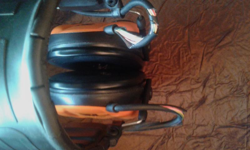

Por favor podriais decirme si esto tiene buena reparacion, no quiero ponerle cinta aislante, o mejor hacerlo por parte de Pletor.
La goma esta muy dura.
Gracias.

Hola compañero.
Es fácil y sencillo, pregunta en cualquier centro de bricolaje por termoretractil para cable.
Se forra con eso y se calienta con un mechero o pistola de aire caliente.
Tendrás cascos para años por 5€ de material.

Gracias por contestar, una pregunta, eso no quedara muy duro?.

Yo lo uso para empalmes de cable y va muy bien.
Si no te convence quitas con cúter y a buscar otro remedio.

El problema de usar un termoretráctil es que es un tubo y hay que meter el cable por dentro, así que tendrás que desmontar el auricular, desoldar un extremo del cable, pasarlo, volver a soldar y volver a montar el auricular.
El termoretráctil va muy bien, yo reparo los alimentadores de móvil, los conectores de auriculares, etc., pero tiene esa pega, que el cable ha de estar suelto porque hay que pasarlo por dentro.
Una alternativa que se me ocurre puede ser la cinta vulcanizable, también se encuentra en centros de bricolaje.
Suele ser negra, es como de caucho, que para ponerla hay que estirarla para que se pegue, no quedará como con el termoretráctil, pero probablemente mejor que con cinta aislante de plástico.
No lo he mirado, pero seguro que en youtube encontrarás algún ejemplo de aplicación
Suerte

Truco para no desmontar cables y poder usar termoretractil igualmente. La solución de cinta vulcanizada no la conocía, pero puede ser igualmente válida.

LA cinta vulcanizado creo que es la mejor opción, yo la descubrí como aislante para exteriores y me gusta
Es mucho mas flexible que los tubos termoretractiles que quedan bastante rígidos al calentarlos, la única pega que le veo es estética ya que tiende a pegarsele la pelusilla y la afea un poco.

Como bien te dicen el termorretractil es un tubo, y por tanto para su buen uso deberia introducirse por un extremo.
Ell ejemplo del video, queda muy bien pero te garantizo que tardara muy poco en abrir por el corte y mas aun si le das curvas.
La mejor solucion sin lugar a dudas es usar cinta autobulcanizante, la mas efectiva es la scotch 23, una vez bulcaniza es indestructible y totalmente maleable, la puedes cortar en trozos pequeños para pasar por sitios de poco espacio, y basta estirarala 1/3 por la cara adecuada a media solapa para que se selle, totalmente estanca y maleable 100%. Normalmente se le suele dar un poco de cinta aislante por encima, que hara su tacto y acabado mas fino, no vale una cinta normal de PVC, porque son demasiado rigidas y muy variables en textura segun la temperatura. La cinta ideal para ese cabado es la scotch 33.
Los dos materiales son un poco caros pero tienen gran utilidad y son de uso profesional, garantizadas para cualquier condicion.

Si no te das las mañas, llévalos a cualquier sitio donde reparen electrónica, y con termoretractil, te los dejaran como nuevos, y la reparacion, sera eterna.
Lo de cortar la termoretractil, es la chapuza mas grande que he visto en un tiempo, pero como se puede colgar cualquier cosa en Youtube, asi nos va, eso, a los 2 minutos, se despega, si o si........ :lol:
La solución de la termoretractil, desoldando los cables, y volviendolos a soldar, me parece mas profesional, que por muy buena que sea la cinta aislante, siempre se vera, que es cinta aislante enrollada, y si le das vulcanizable, y por encima cinta aislante, engordara, y la estética, en fin, que parecerá una manguera de 3X2,5 mm....el cable de la freidora.... :mrgreen:
