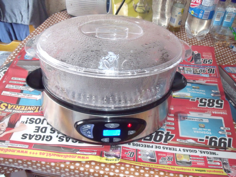

pasamos ahora pieza a una vaporizadora común, que se pueden adquirir en Carrefour o cualquier otro sitio, la más barata vale siempre que nos queda un revólver, y suelen ser del tamaño adecuado casi todas.

esta nos vale, observen revólver como ha pasado de tener un color naranja a grisaceo azulado despues de 15 minutos de sudado al vapor:

-¿ EL vapor es simplemente de agua ?
-¿ Por qué hay que repetir el proceso 7 veces. No es lo mismo si se deja oxidando mas tiempo y después mas tiempo también en el voprizador ?

entiendo sus dudas, paso a explicarme mejor:
hay que repetir el proceso de oxidacion varias veces, pues va pillando tono y fuerza el pavón en cada aplicación. La primera aplicación de quimico, aparición de óxido, vaporizado y rascado, deja un tono azul muy ligero, que va reforzandose en la 2ª, aun más en la 3ª, etc...normalmente hasta 5 , 6 o 7 veces y para conseguir un tono bien oscuro.......es cuestion nuestra cuando parar.
no podemos hacerlo de una vez, dejándolo mucho mas tiempo, porque en vez de pavonar, es decir, oxidar controládamente, pasaremos a corrosión. Ojo, se puede hacer de una vez dejandolo mucho tiempo si queremos un marronado, como el color de los mosquetes de epoca. Pero es que ese color era casi corrosión controlada, demasiado profundo y basto, pero efectivo.
el proceso se para con vaporizado, no aplico ningun liquido o unguento de paro, que sí venden en tiendas, pero no he probado. Es decir, una vez hemos llegado la vez 6 0 7 u 8, hemos rascado, y hemos obtenido el color, lo que hacemos es volver vaporizar pero SIN APLICAR QUIMICO OXIDANTE, para matar el proceso y que no siga oxidando..
l marronado, que no pavonado, podemos conseguirlo oxidando una vez o dos largo tiempo, que profundize, y depues escaldando con agua hirviente, que no vaporizando, rascamos, volvemos a hervir y hervir para matar proceso, y hechamos aceite.
el vapor para el pavonado es agua de grifo, ni siquiera hace falta destilada, pues es vapor.
