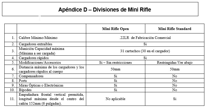

Primero, recordad que el reglamento de IPSC no es una lista de cosas permitidas. Tiene mucho que ver con el derecho sajón ( inglés y americano ). Entre otras cosas, se rige por el principio de "si no está explícitamente prohibido, está permitido". Pasa lo mismo con los guantes y las botas; como no están prohibidas, están permitidas.
Una vez dicho esto, pasemos al reglamento. A ver que dice con respecto a las miras ( a la existencia de miras ).
Con estos dos "recortes" termina todo lo que el reglamento dice sobre la existencia de miras en un arma.
Otra cosa es que hablemos de su uso ( la "toma de miras" a la que Jordi hace referencia ). Pero no es el caso.
Con esto en la mano, en las división Open de Mini-Rifle se pueden usar TODO tipo de miras que usen lentes y/o circuitos electrónicos. Incluyendo los laser. Sin restricción.
