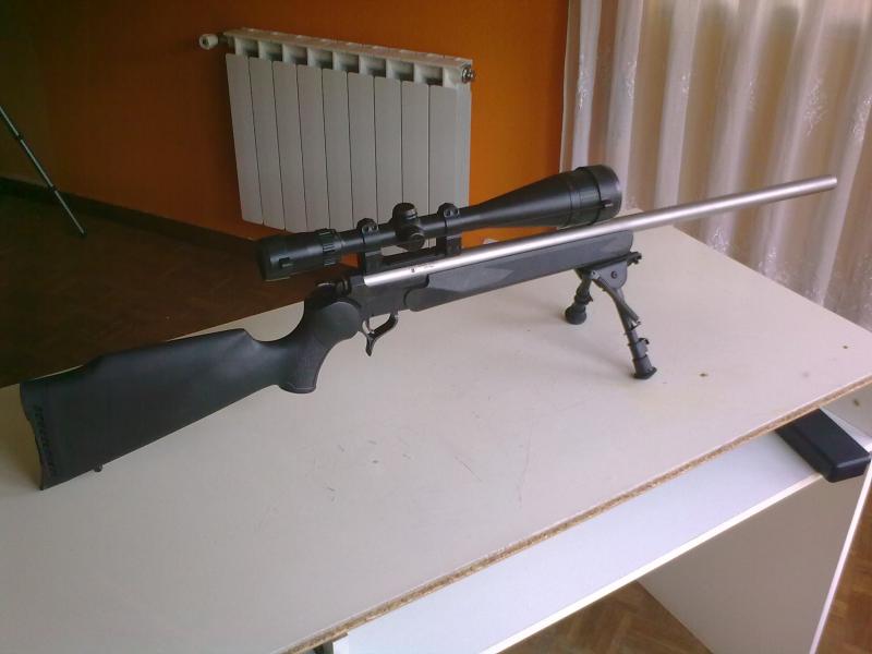

Hola.
Os presento mi nuevo juguete,un híbrido entre Thompson Center y Bergara.
El parto se hizo esperar pero el resultado es muy bueno.
Paso a mostraros unas fotos del cachorro. Siento ser tan mal fotógrafo como tirador,pues estoy seguro que las dos cosas se podrian mejorar.Pero para el dia del estreno me doy por satisfecho.

Hola,me alegro de que os guste.
El trámite de compra del cañón tiene que ser por mediación de armería.Te lo puede gestionar la armería que más te convenga.

Mi enhorabuena, un arma con estilo propio, de la agrupación no podrás quejarte estando en rodaje. Podrías darnos algunos detalles ejemplo: el ajuste del cerrojo… detalles para ponernos los dientes largos Jajajajaja. :lol:
Que lo disfrutes
Un cordial saludo
Re: Os presento mi juguete
Publicado: 19 Sep 2010 19:16
por Naveo
Hola compañero hk 3006, las agrupaciones son muy buenas estoy muy contento;Tambien es cierto que puse la mejor pues quería poner otras dos que tengo despues de centrar el visor, pero al parecer no dejaba poner más que tres fotos según mi hijo, que es el que me hecha una mano con el ordenador por que yo soi un tarugo.Pero todas por debajo de la pulgada.
En cuanto al rodaje le paso la grata de lana y despues la de pelo tras cada disparo, no se si sera suficiente.
El ajuste del cerrojo como dices esta tan super ajustado que no lo encuentro.Si pinchas en la foto del rifle y le das a la lupa te daras cuenta de lo que te quiero decir.jejejeje
Pero tengo que decir que el ajuste del cañon con la bascula es muy bueno, asi como el funcionamiento de la palanca de apertura que se nota más suabidad que con el cañon original.
El disparador tambien esta algo retocado.
La munición es recargada con puntas sierra MatchKing 52 gr. hpbt y 19 gr de tubal 2000 vainas remington sin cripar y a un L T de 55 mm y aprovecho para ver si alguien de dice donde comprar las vainas Lapua, pues no las encuentro anunciadas en ninguna armería, para comprobar si hay alguna diferencia recargando con unas o con otras.
Creo que no me dejo nada, si es asi preguntad que con mucho gusto contestaré.

A mi la agrupación me parece espectacular, no deja de ser un monotiro con cañón basculante...

Hola Naveo.
Por eso te decía lo del cerrojo, que lo tiene tan ajustado que ni se aprecia en la foto.
Fuera coñas, el arma te ha quedado de lujo y es obvio que la mejora es sustancial y en alza, podrías tenernos informados de los avances, puesto que monotiros y con esas características no hay muchos en el foro.
Un cordial saludo
