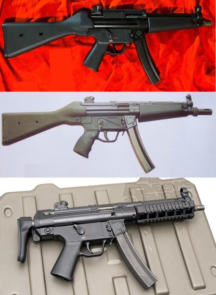

4 Componentes externos (“furniture”)
En la jerga estadounidense, el término furniture se refiere a la culata, guardamanos y empuñadura. En el BT-96, estos elementos son de diferente tipo según los lotes de fabricación, sin un estándar fijo:
Empuñadura
✅Contorneada estilo HK clásico
✅Recta tipo HK moderna, sin separación interdigital
Guardamanos
✅Generalmente de origen HK, el denominado tropical handguard
✅Algunas unidades de las últimas tenían guardamanos BT con carriles Picatinny
Culata
✅Primera culata de polímero de HK, denominada A2 con tapa de apoyo cóncava
✅Algunas unidades finales con la culata retráctil tipo MP5A3 de HK
✅La más común sería la versión final de polímero de HK con apoyo recto
arriba: unidad en negro con culata A2 cóncava, empuñadura tipo HK moderna, sin separación interdigital y guardamanos "tropical handguard".
centro:este a diferencia, tiene la empuñadura clasica acanalada , la culata rectay es color "Umbra Grey".
abajo: vemos un B&t96 de los ultimos, con guardamanos B&T y la culata retráctil tipo MP5A3 curiosamente es el unico que no tiene modificado la proteccion del punto de mira.

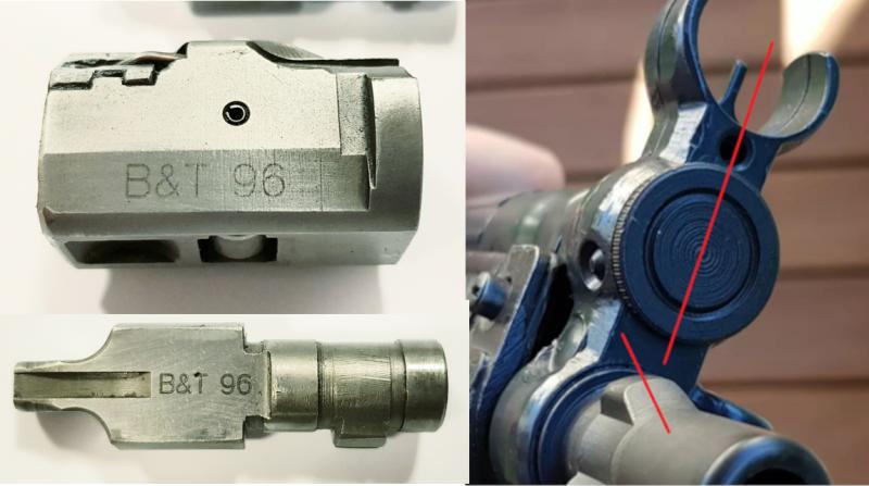

Cañón y piezas interiores
✅ HK SP5L: cañón de 12 pulgadas con recubrimiento cromado de alta calidad. El grupo de cierre mantiene estándares militares, con cabezal de cerrojo original HK. El adaptador trilug está perfectamente alineado con el punto de mira, quedando perpendicular (orientación a las 12).
✅ BT-96: cañón de 8,8 pulgadas (225 mm), también cromado y con recámara pulida. Todos los BT-96 montan el cañón suministrado por MKE, con el adaptador trilug orientado ligeramente hacia las 11, en lugar de perpendicular al punto de mira. El cabezal del cierre lleva la marca “B&T 96”, siendo una fabricación propia con tolerancias muy estrechas.
✅ MKE T94: cañón de 12 pulgadas, cromado. El grupo de cierre es MKE. El adaptador trilug del cañón no queda perfectamente perpendicular al punto de mira, sino ligeramente girado hacia las 11, algo característico en los cañones de este fabricante.
en las imágenes de la izquierda se observa el cierre y la cabeza de cierre marcados “B&T 96”, piezas fabricadas específicamente para este modelo con altos estándares de mecanizado suizo. A la derecha, se aprecia el detalle del cañón con el adaptador trilug MKE alineado en dirección “a las 11” respecto al punto de mira, rasgo característico en todos los BT-96.
