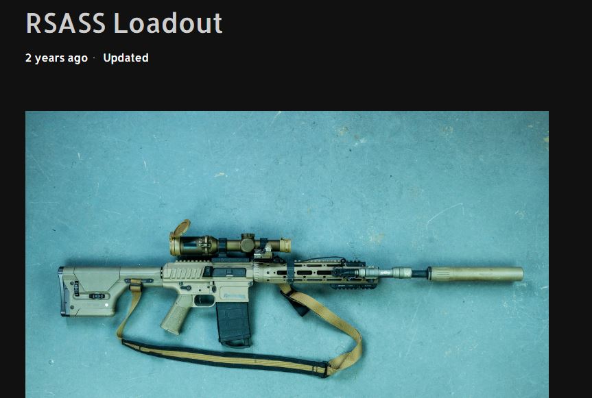

He encontrado este semianutomático de Remington modelo SemiAutomatic Sniper System, evidentemente me interesa sin el silenciador.
Desconozc el tipo de plataforma AR de la que se trata, pero desde Remington se asegura precisión submoa a 600 metros. Pienso pasar por mi armería de confianza a preguntar que vale el bicho, y si es posible importarla.
¿Alguien tiene datos? He buscado sin mucha insistencia y encuentro poco...
