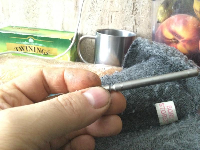

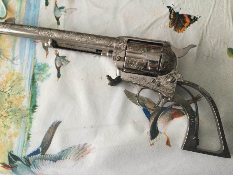

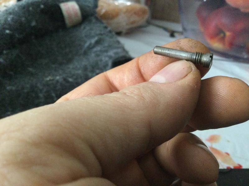

Es que yo tengo un Colt SAA army, niquelado, original Colt, y presenta sus tornillos niquelados....y lo se porque hay partes no niqueladas por saltar niquel, pavona y, los atrae iman, ojo...que estos tornillos quizas sean hasta de inox ferritico o similar, pero los niquelaron para igualar color armazon, que por otro lado, esta niquelado por todos sitios, despues de haberle hecho los ajustes a lima ( segun su teoria, no debiera funcionar, por ganar grosor, y los ajustes habria que hacerlos despues..quizas pase eso con los trabajos de su amigo, pero no con niquelado Colt, que pasa por ser de los mejores de la industria).
Hasta eje niquelaron, y dudo haya ganado 1 centésima. Y anima niquelada, y recamaras niqueladas....milagros que no reviente al disparar por “el grosor extra” ( de micras).
Recomiendo observar ejemplares originales, de ayer y hoy, y no ver videos para llegar a conclusiones sobre este aspecto.
Por cierto, cuando se dejaban en revolveres Colt los tornillos pavonados, se les dana Nitre blue, azul electrico por calor, para ganar contraste.
No se empezo a cromar hasta bien entrada la 2ª rev. Industrial, y el cromo duro mejora rozamientos.

bonito revolver
