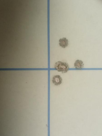

Para ilustrar lo del otro día, y antes que nada quiero dejar claro que si yo lo he hecho lo puede hacer cualquiera, pobgo un par de fotos de un grupo que he hecho esta mañana.
La historia es la siguiente:
La tenía puesta en tiro punto en blanco a 50 m, pero como tenemos una tirada de Multidistancia 50-100 la tenía que poner en tiro a 100 y apuntar clicks de alza para ir y volver a ambas distancias. Por cierto, normalmente son 7 moas de 50 a 100.
Las condiciones son: bípode Harris o similar, sin saquete, al hombro, y máximo 36 aumentos, todo tal y como mandan las normas técnicas oficiales de la modalidad.
El arma: la BRNO 452, la que tenemos todos.
Mi visor es de 6X fijos, un Burris XBR FCH w/dot.
La munición: RWS Special Match, que es una calidad y precio medios. Nada de R-50 ni Lapua Midas.
Reconozco que he tirado sentado, no tendido como es en realidad la modalidad.
100 m.
Pongo el grupo para que todo el mundo vea que sí se puede.
JW.

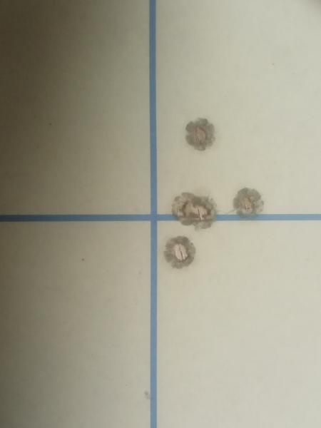

Primero foto del grupo. Está hecho apuntando a la cruz de las rayas divisorias de los cuatro campos.

Se ve girando la foto 90 grados a la izquierda. No buscaba darle a la cruz sino hacer un grupo.

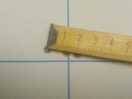

Y la otra foto es de la medida. Pensemos que 1 moa @ 100 m es 29,088 mm.

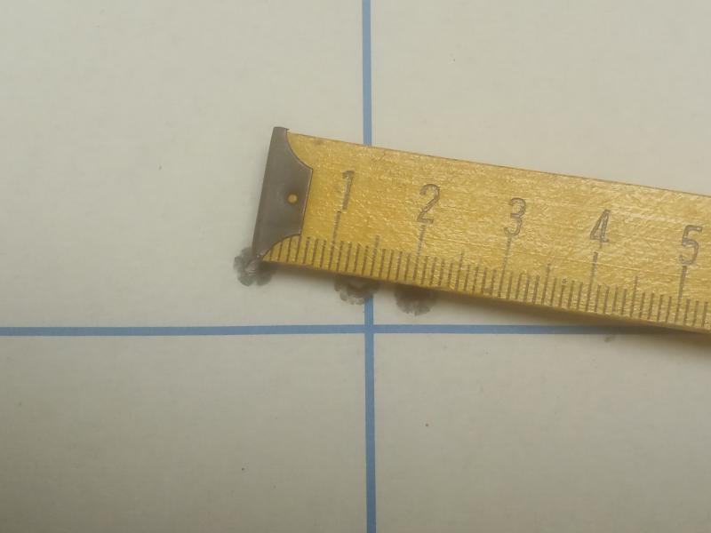

Ya se sabe que los grupos los medimos de centro a centro fe los impactos.

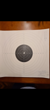

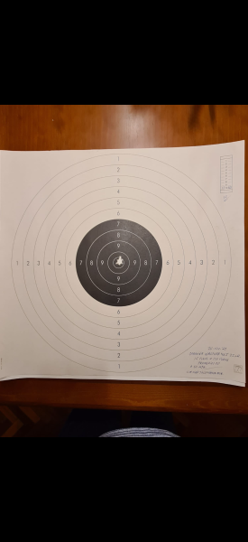

Interesante todo lo que escribes y por ello querría aportar dos experiencias mías. La primera es que CCI azul nunca me ha fallado en carabinas pero si en pistola standard (un 2% de los disparos y en todas las cajas) y la segunda es que adjunto un blanco realizado con CCI azul 15 disparos,carabina Walther KKJ de doble disparador con visor BSA de 24 aumentos, torreta Caldwell sin saco para la culata y a 50m.
No se le puede pedir más.

Gracias por tus palabras.
Desde luego no se le puede pedir más. Un grupo muy bonito. Felicitaciones.
Por cierto, una Walther de la serie KKM tengo para vender, ésta sin pretensor porque es la de Match. Tira como esa KKJ.
