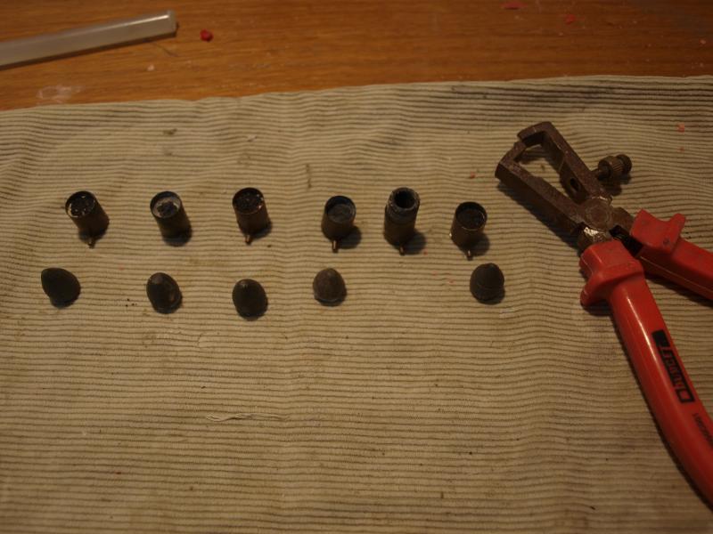

Hola, recientemente ha entrado en mi vitrina-expositora un precioso revolver lefaucheux con sus 6 balazas.
El caso es que no quiero tener las balas con carga y menos al lado del revolver, por motivos de seguridad con mi niño.
Quiero desmontarlas para dejarlas inertes pero sin dañarlas ya que son de época y tienen una patina bonita.
Alguna sugerencia?

Gracias por la sugerencia, pero me daba miedo dejar la polvora dentro.
Al final despues de darle muchas vueltas lo he logrado con un poco de inmaginación.
Básicamente he usado un pelacables que me permitia sujetar el casquillo con firmeza y protejia la agujita.
Unos golpes secos contra un yunque y en 2 o 3 tres 'clak' salia la bala sin dejar marcas en el casquillo.
La pólvora interior estaba muy compacta y la he tenido que sacar rascando, excepto un caso que parecía una piedra y la he dejado en agua.
Curioso el mecanismo interior que sujeta la aguja y fulminante, la mayoría de las balas eran maciza excepto dos que eran huecas.
Mañana me daré el gustazo de quemar los fulminantes con el revolver y luego las llenaré de cera y volveré a montar.

Los balas de espiga, normalmente tienen una endidura para encajar con la vaina, por lo que comentas no te ha dado mucha dificultad en desarmarlas con el martillo de inercia que te has inventado :lol: :lol: :lol:

Hoy he ido a quemar los fulminantes pero no ha explotado ninguno.
He montado las puntas, limpiado las balitas y ya están en su vitrina sin riesgo alguno.
