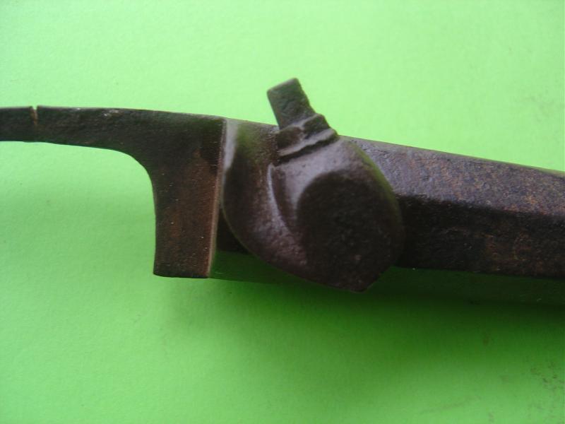

foto de la chimenea 1º

Hola compañeros he puesto algunas fotos de la chimenea, fijaros que es de cuello cuadrado.

Tal y como veo el tema,después de tomar la precaución que te comenta artesano de mirar si está cargado,creo que la mejor opción es calentar pero ojo,calentar alrededor de la chimenea y que a esta le llegue el menor calor posible,el truco esta en dilatar todo el contorno de la rosca y que la chimenea conserve su dureza,una vez caliente tirar ha aflojar con movimientos cortos derecha e izquierda,con una herramienta que entre lo mas perfecta posible en el cuadradillo de la chimenea,si tiras a lo bruto puede partirse y quedarse la mitad en el cañón con lo cual la avería es mayor.

Hola PARAMOTOR: Vistas las fotografías, creo que esa chimenea, solo te saldrá calentando, y posíblemente tendrás que hacerlo mas de una vez.
El óxido ha soldado todo formando un bloque.
