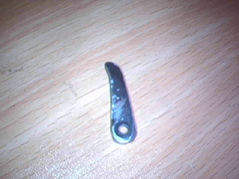

Se me ha roto el dedo elevador del tambor del colt navy de pietta, voy a ver si soy capaz de hacerme uno y si no recurrire a Fredo Trelles.
¿Sabe alguien si el paquete de piecería que venden en Trelles es valido para el navy o solo para el army?
Aquí la pieza rota:
Ya os contaré como va la reparación.

Veo que nadie responde, ya he hecho la pieza, me falta cortar el hueco para el muelle, afinarla y ajustarla.
La nueva pieza en bruto:

Gracias pater, la pieza nueva no es pegada sino hecha de un trozo de chapa, me queda ajustarla y ponerle el muelle.
De todas formas puede que me pida el kit más que nada por los muelles, que ya rompi en su día uno de un remington y me lo mandó Alfredo.

Hola MARROYOL: Esa leva de tambor tiene buena pinta, lo que pasa es que si no la fabricado de acero, te durará poco, pues es una pieza que trabaja mucho y por tanto sufre de desgaste.
Re: Avería en colt navy
Publicado: 31 Ene 2010 10:05
por Artesano
Mi gran amigo SALITRE lleva razón, conviene que el material sea duro, si no es acero templado al menos tiene que ser mas duro que el hierro dulce.
Cuando le hagas la ranura para encajar el muelle, procura hacerlo con un hoja de limandel de las mas finas, o con un disco de Dremel de los mas finos.... como te saldrá mas ancho que el grueso del muelle cuando lo coloques le martilleas la ranura con el muelle dentro para que cierre y lo coja, después le llenas de estaño la ranura para que el muelle quede bien sujeto y ya lo tienes.

Gracias Salitre y Artesano, la pieza la he hecho con un trozo de chapa de una bisagra de las grandes que tenía por casa, de unos dos mm de espesor, cuando la tenga afinada estoy pensando en darle algo de temple, pero de todas formas es bastante dura, costaba meterle la lima.

Bueno pues ya está ajustada la pieza.
Aquí las dos piezas juntas
Y aquí la alineación de las recámaras con el cañón una vez montado el martillo:

Gracias Wilcow. Ya está terminada la reparación, pongo alguna foto más que siempre puede ir bien para el que le pase lo mismo que a mi.
La pieza montada y ajustada.
Se me ha roto el dedo elevador del tambor del colt navy de pietta, voy a ver si soy capaz de hacerme uno 112
Dedo elevador con muelle y eje montados
Colocada en el martillo
Se me ha roto el dedo elevador del tambor del colt navy de pietta, voy a ver si soy capaz de hacerme uno 111
Dedo elevador colocado en el martillo
El famoso "moco", para el que no sepa lo que es: chapita pegada en el martillo que elimina gran parte del recorrido del fiador en el diente de disparo.
Se me ha roto el dedo elevador del tambor del colt navy de pietta, voy a ver si soy capaz de hacerme uno 110
El famoso "moco"
