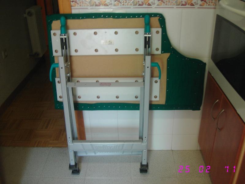

Yo me hice una con un banco de trabajo como el del enlace.
Le quité las dos tablas y le puse una de 1.5x0.50mts, y ademas es plegable solo tienes que quitarles las manivelas.

Si a todas las preguntas, yo me lo hice y además le corté el lateral izquierdo como las mesas de tiro. Va de maravilla si es para aire comprimido o un 22lr para un 308 se podría usar pero
tendría que tener mas peso para que fuera estable y evitar vibraciones.

Publicado: 24 Feb 2011 22:17
por AngelCullen
Me la he hecho esta tarde tal y como me recomendaste. Con un banco de trabajo y una tabla de ( joder no me acuerdo de como se llama la madera esa ), una que es bastante resistente pero no pesa mucho. Mañana la voy a forrar con fieltro. Creo que no me ha quedado mal. Desde luego es mil veces mas estable que la porquería que usaba hasta ahora. Solo va a faltar que pueda caber en el maletero de mi coche ( claro que si no cabe la llevaré en los asientos traseros ).
Mañana pongo un par de fotos.
Gracias a todos.
Re: Mesa de tiro ¿ cual ?
Publicado: 25 Feb 2011 17:36
por AngelCullen
Bueno. Las puñeteras fotos no han salido muy bien pero se ve. Ha quedado consistente, firme y, no menos importante, plegable.
Gracias a todos por los consejos aportados. A ver si mejoro las dianas con esta nueva ayuda.
