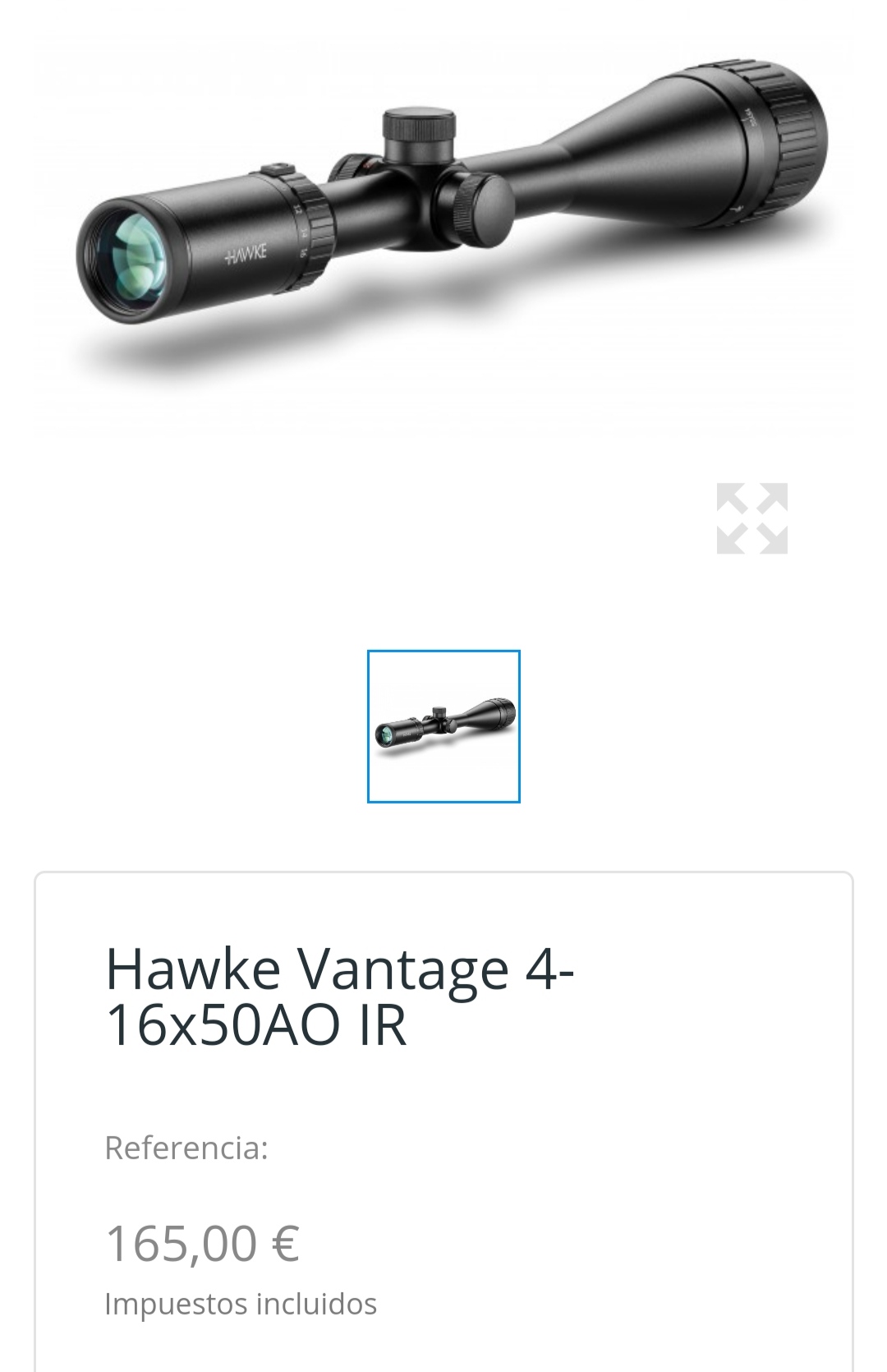

Buenas ando mirando visores que sean mas o menos economicos, he visto este hawke 4-16x50 AO IR, por 165€.
Es una opcion razonable para tirar un tiempo? Se que muchos me direis que me vaya a uno mejor, pero de verdad que de momento no puedo, y no quiero estar un año tirando con miras abiertas, me apetece un visor ya dentro de poco. Ademas mas adelante si quiero uno mejor, podria vender este a algun conocido que tengo.
Tambien tengo una duda muy importante: he leido que a la hw77k no le vienen bien los visores que haya que poner con monturas altas, porque la parte de la culata donde apoyas la cara es un poco baja y si pones un visor que quede muy alto se puede hacer un poco incomodo de apuntar y molesto para el cuello.
Es esto cierto? Los que teneis la misma carabina que visor llevais? Con monturas altas o normales?

Y ese que te parece son lentes hechos en Alemania y la empresa que hace la lente es muy conoocida .El tubo creo que viene de China como casi todos.
 11
Hace dos semana era de oferta en 189.
 10
Ahora está en 250 .

Buena pinta pero no puedo gastarme tanto, tengo el tope en 150-160€ para el visor, que tambien tengo que coger las monturas que son otros 30€ o asi.

No esta mal, pero el enfoque mínimo es 15 yardas, si quieres tirar a menos puede que lo veas borroso.
La anillas de 21 mm seguro te van bien, lo que dices de las altas es con la antigua culata para tirar con miras abiertas, ahora es igual que la 97 optimizada para tirar con visor, es raro encontrar una antigua culata.

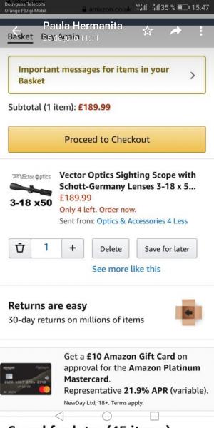

Por si te sirve de algo yo estoy a la espera de este, y me cuesta la mitad que el tuyo.
https://es.aliexpress.com/item/40011287 ... web201603_
Cuando lo reciba pondré imprersiones.

El que dice el compi 'maci' es un vt-r un poco justo para 16j, para menos o en una pcp puede ir bien, pero sigo creyendo mejor el Hawke
