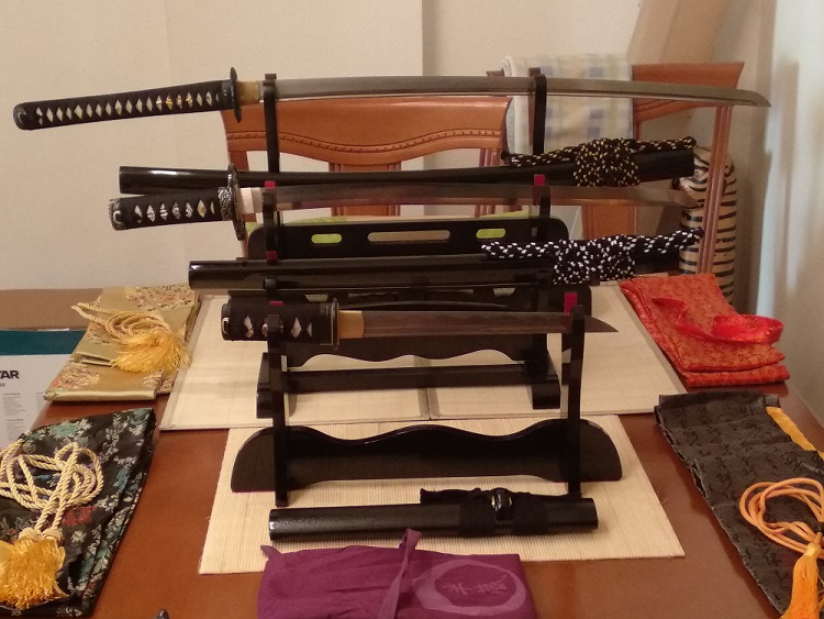

Un poco mas viejo y un poco mas sabio ( espero :mrgreen: ) he completado mi Daisho particular adelantando un mes los reyes magos. Me hubiera encantado que fueran verdaderos Nihonto...pero económicamente eso sigue siendo un sueño, al menos de momento.

Esta vez si he comprado piezas españolas. He acudido a una empresa con sede en valencia, aunque creo que de origen Italiana, llamada Katanamart. Según dicen fabrican sus armas según los métodos tradicionales japoneses. He comprado un Wakizashi ( Nami ) y un Tanto ( Yarinohanzo ), y con estos he completado el conjunto que podéis ver en la foto de arriba.
Lo cierto es que, sin haberlas probado aun en corte real, solo folios, me parecen dos buenas piezas. Desde luego el detalle está muy bien cuidado como se puede apreciar en la Tsuba y el Kashira del Wakizashi.

También me gusta muchísimo la hoja del Tanto. Acero al carbono plegado en el que se ven perfectamente las " aguas " producidas por el plegado. Si no fuera Japonés podríamos decir que es acero de damasco.
Las bolsas de seda para transporte y los Kake para exposición comprados en la misma empresa...perfectos. Preciosos. De diez.

Hoja Tanto Yarinohanzo
Escribiré alguna impresión cuando realice alguna prueba de corte con ellos. De momento me encanta contemplar el conjunto en mi salón.
Agradeceré cualquier comentario sobre las piezas que queráis compartir conmigo.
Un saludo y gracias

Hoy he probado el wakisazhi en corte con garrafas llenas de agua. IMPECABLE. Siendo como soy un novato en tameshigiri, ha cortado de fábula. Ni una marca en la hoja. Magnifico wakisazhi. Da miedo como corta :shock:

Bonito conjunto... y si además corta bien, ¿qué más puedes pedir?
Que lo disfrutes. Has hecho bien en acudir a piezas funcionales; se vayan a utilizar o no, la simple sensación en la mano ya es muy diferente.

Gracias por vuestros comentarios Venture y JJ. La verdad es que me alegro de haber comprado piezas funcionales. Me encanta contemplarlas adornando en mi salón pero :mrgreen: aparte de para ese fin, me encanta mas aun sacudirle a unas cuantas garrafas de agua de vez en cuando sabiendo que no se me van a desmontar en la mano :mrgreen: . Y como bien dices JJ la sensación en la mano es impresionante. Sobre todo la katana de Hanwei :shock:
