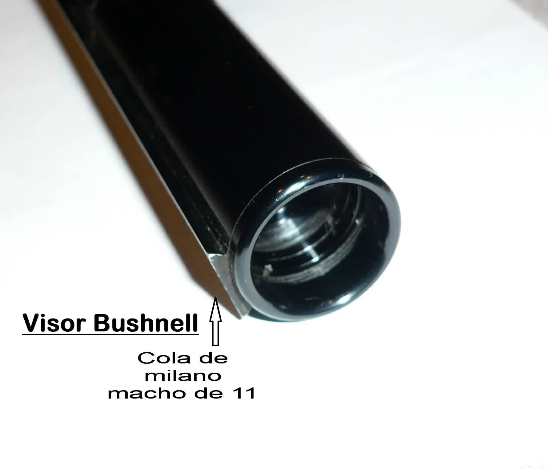

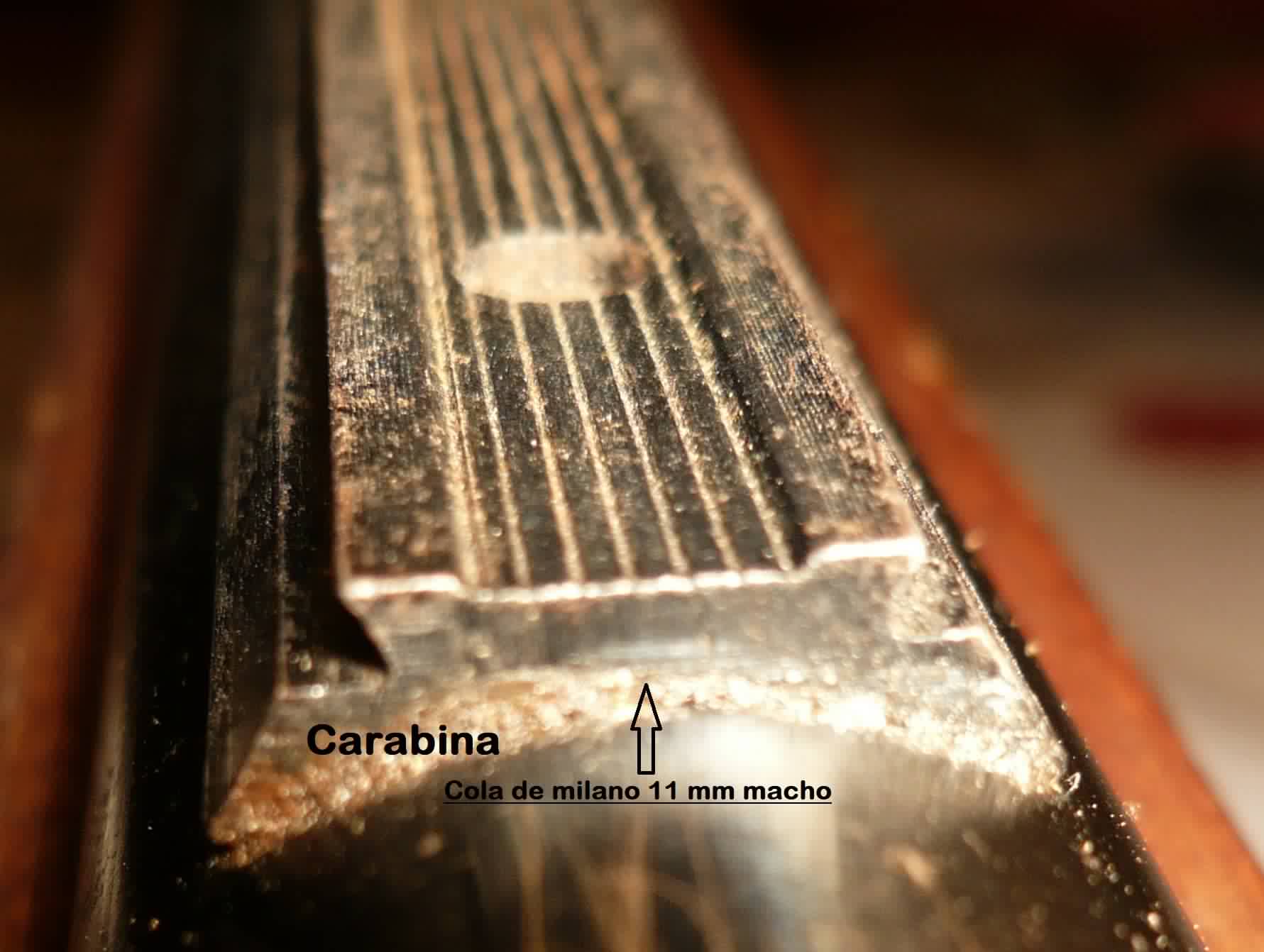

Hola.
Tengo una carabina con raíl de 11 mm de cola de milano y me han regalado una mira Bushnell que también tiene un raíl de 11 mm en cola de milano. Los dos son carriles con colas de milano macho, por lo que necesito un adaptador hembra-hembra. He mirado por internet sobre monturas, carriles y adaptadores de 11 mm y no encuentro nada que me pueda servir.
¿Conocéis alguna forma para acoplarlos? ¿Podéis echarme una mano?
Muchas gracias

Mate88 escribió:Puedes poner una foto?
No acabo de entender muy bien lo que dices, la carabina no tiene la ranura de 11mm?
Sí, la carabina tiene una cola de milano de 11 mm, pero es macho. El problema está en que el visor también es macho. ¿Te das cuenta de lo que quiero decir? No entra una dentro de la otra...son iguales.

Nada, soy un inútil total. Hasta ahora mirando en esa web y no encontré ninguna solucion.
A ver si alguno me puede sacar de apuros y por si sirve de ayuda el visor es un Bushnell 3x-7x Custom. 22

El visor en sí sin ser malo, vale muy poco en eBay con la montura incluida.
Es una montura monopieza tipo mordaza con dos tornillos de agarre, un bloque central para que asienten y la rosca hecha en dicho bloque una por cada lado. La podría hacer un tornero pero seguramente costaría más que el visor. Ésta opción sería la más lógica y más si después decides venderlo, yo personalmente es la que escogería, en ésta afición que tenemos casi siempre perdemos dinero pero es lo que hay.
También se podría quitar el riel, pero el tubo no tiene una medida estándar para nosotros, según foros americanos es de 7/8 de pulgada más o menos unos 22 mm, no creo que encontraras anillas que le vinieran bien.
De todas formas yo no estoy muy familiarizado con busquedas en plataformas chinas, puede que los compañeros encuentren algo.
No sé qué decirte, tienes que valorar las opciones...la decisión es tuya :wink:
La carabina tiene el riel 11mm, pero vaya visor raro...
No tenía ni idea que hubiera visores así, no me sorprende que no encuentres el adaptador, lo normal seria de 11mm a weaver o viceversa...
Quizás te resultará más sencillo comprar un visor nuevo con sus monturas de 11mm.

Mantrap escribió:Buenos días tropa.
He estado investigando un poco, nunca lo había visto y me resulta interesante.
Sí, ese carril que sale en la foto me podría servir. Ya lo había visto en algunas páginas de eBay junto con el visor, pero no hay forma de encontrarlo suelto.
Si no lo soluciono de alguna manera, haré lo que me dices.
