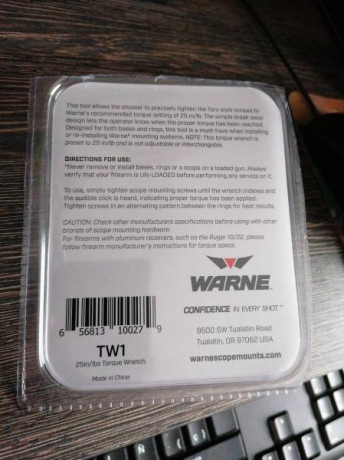

Buenas tardes, he adquirido una llave dinamométrica de la marca Warne, la modelo T-15 de 25in/lb y cuando he ido a utilizarla, veo que la fuerza con la que "salta" es muy superior a esos 25 in /lb, 2.8 N/M. Quería saber si a alguien le a ocurrido lo mismo.

No lo he comprobado porque el problema es que al contrario de lo que te ocurre a ti, esta salta al hacer mucha fuerza. Lo comprobé con las bases antes de apretar las anillas y cuesta mucho que haga el click. Creo que está defectuosa.

- Warne1
Re: Llave dinamométrica Warne
Publicado: 23 Jul 2022 13:49
por Mantrap
Saca el papel del blister y mira si va dentro
Publicado: 23 Jul 2022 14:08
por FERPAL22
No

Ésas vienen taradas de fábrica a un sólo peso, que según leo en la caja son 25 in/lb...o sea..2'8 N/m aprox... ojo con esto por qué lo que nos debe marcar el par de apriete es el fabricante del visor, no de las anillas.
Publicado: 24 Jul 2022 09:24
por Mantrap
Bueno rectifico...si el fabricante del visor nos dice por ejemplo 3 N/m y el de las anillas 2'8 N/m....pues 2'8 ... siempre el menor.
