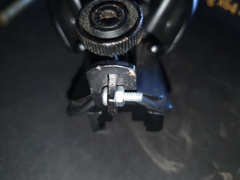

Al hombre este no se le entiende muy bién, pero cambia dos piezas.
La primera reemplaza el "swivel tray", la bandeja basculante del harris que bandea de lado a lado.
La segunda - la que tienes tu - se monta el en tornillo para tensionar que hay en la parte de atras del bípode. Para ajuste rápido de la tensión.
La foto es de mi harris, el tuyo supongo que será similar.
Lo que tienes que sustituir es esea tuerca que va encastrada dentro del casquillo moleteado de apriete rápido (verde).
Eso te dará una palanca rapida para ajustar la tensión.

Con estos bipodes hay dos problemas, uno es la tensión del basculante - para que bascule o no- y otro es la tensión del rail.
La tensión del basculante la puedes solucionar usando una llave para que apriete la tuerca o usando una palanca con tuerca loca como la que tienes.
La tension del rail es más "fastidiado" por un problema de fabricación que es que el tornillo aprieta contra un punto que sobresale de la base pero acaba siempre comiendoselo.
Para eso le puedes meter un casquillo o una pequeña tuerca en la cabeza del tornillo para que haga base y apriete.
Prueba con un centimo y verás la direrencia.
Esto es lo que el soluciona con la primera pieza con la que reemplaza la bandeja basculante.
Si encuentras esa primera pieza, pues avisa que yo compro otra.
Mientras tanto la tuerquita al final de ese tornillo, hace milagros.
Re: PARA QUE SIRVEN Y COMO SE MONTAN?
Publicado: 27 Jun 2022 12:13
por yagorubio
No se si me expliqué muy bién en la primera respuesta.
Para fijar el harris, los pasos - en plan barato - que yo dí en su momento fueron.
Tuerca y contra tuerca para ajustar la tensión hasta que no bascule la bandeja - lo que harás tu con la tuerca de palanca.
Tuerca para dar apoyo al tornillo de tensión del rail.
Tornillo y tuerca M2 para sustituir el trozo de muelle que soporta el brazo del tornillo de tensión del rail.
Con esto el harris queda fijo y no se mueve en absoluto.

yagorubio escribió:No se si me expliqué muy bién en la primera respuesta.
Gran explicación compañero en estos post tuyos
Voy a probar de montarlo así
