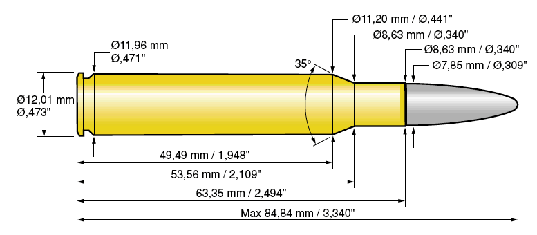

por jberto
Hola gente del foro.pues esa es mi intencion.y mis ingredientes por decirlo de alguna manera. Queria vuestras 150
3006
Aqui teneis las coas del 3006

El largo total suele ser standar ya que cuando compras una municion comercial y con puntas del mismo peso y diferente fabricante el LT varia de unos a otros y eso es asi pero si queremos customizarla para nuestra arma en particular es con la vaina recalibrada, sin piston y sin polvora por dios metemos la punta en el casquillo y acerrojamos varias veces (en rifle de cerrojo) y ahi tenemos el LT perooooo tocando estrias y entonces tendremos que dar entre 1,5 ó 2 mm menos y ojoooooooo no vaya ser que la punta sea muy ligera y si hacemos esto apenas entra en el casquillo y entonces tendra que entrar como minimo el diametro de la punta en este caso no menos de 8 mm.
Espero que os sirvade ayuda.
Saludos al foro:
jberto

por Ferrantir
De dónde sacas el dibujo de las cotas ,se pueden conseguir otros calibres?.
