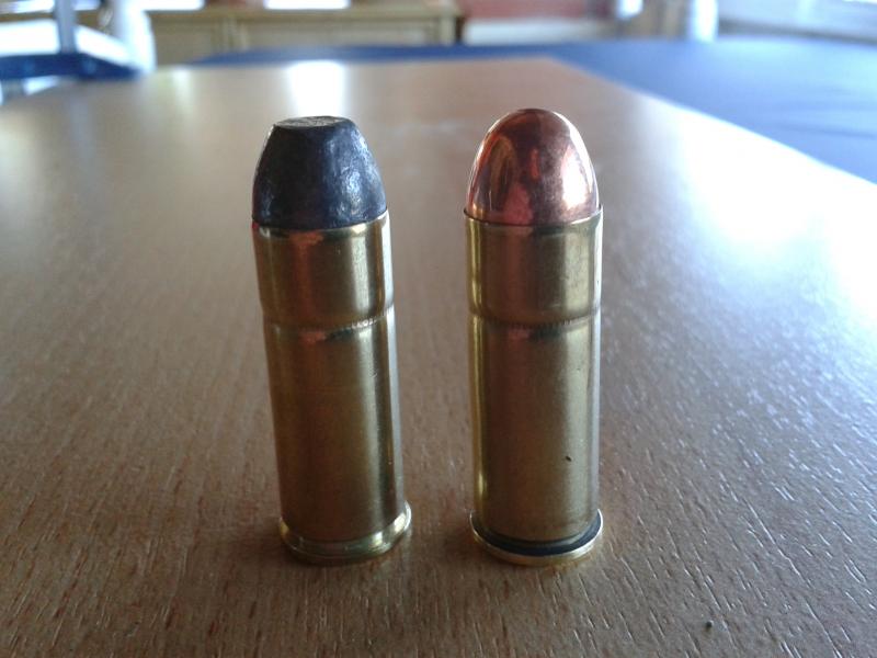

Hola a tod@s, ayer me regalaron unas 100 puntas cobreadas de 250greims calibre 45 LC y no se ni la marca ni otras características, tampoco si merecen la pena o por el contrario van mejor que las de plomo, os agradecería algún consejo al respecto y si puede ser que carga sería adecuada con Vectan BA9 que es lo que dispongo en este momento, ya he recargado una docena para probar con 0,9 g. pero no las he probado y como no tengo prisa aunque si curiosidad, prefiero leer algún comentario al respecto.
P.D. Soy nuevo en recarga se nota?

Cartucho comercial de plomo y recargado cobreado
