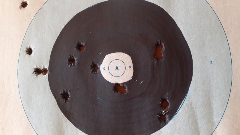

El proyectil, aleado es de 16brinnels. No hay emplome de ningun tipo, esta comprobado. Ya he tirado unos cientos de tiros. Ya pondre fotos.
He pasado el rubicon de tirar a 100 m, con buenas agrupaciones, a tirar a 200 m.

Alguna pista de como mejorar?.
Gracias de antemano. Colgare alguna foto.
