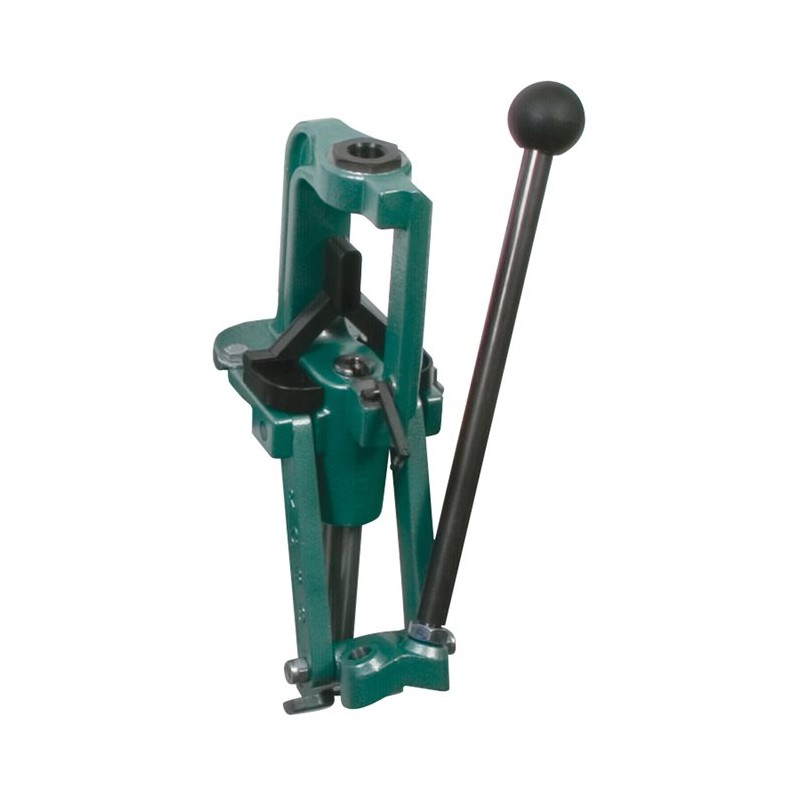

este es la Prensa RCBS Rock Chucker que te aconsejo comprar
hay mas que también están homologadas precio mas o menos igual
