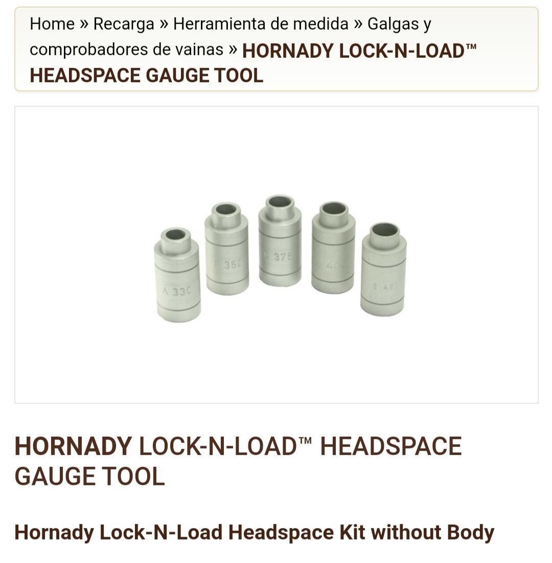

Hola, evidentemente no es el mismo el de medir el OAL que para el Headspace,yo utilizo el de Hornady, tanto para OAL como para el headspace.
Necesitarás el cuerpo
El comparador de punta para el OAL
Y el de Headspace

También están el Kits.
