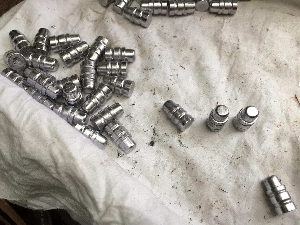

Ha llegado a mis manos una turquesa Lyman del 38 semiwadcutter de 158grains con la que me han salido unas puntas preciosas.
Ahora necesito consejo para las cargas que necesita esta punta tanto en vainas del 38spl. Como para vainas del 357 magnum.
Dispongo tanto de Ba9 como de Ba10, pero si la pólvora más adecuada es otra es la que intentaré conseguir para trabajar con ella.
Muchas gracias y saludos a todos.

Hola compañero
Lo primero es que te han salido unas puntas muy limpias y bonitas.
Supongo que idea sera disparar a precisión (de ahi el semiwadcutter), pero con puntas de plomo que supongo que engrasaras no puedes meter mucha chicha debido a que el plomo se fundira y te emplomara el cañon yo usaba BA10 para el 38 con punta WC de plomo,si mal no recuerdo 2.4gn (asegurate de este dato que hace mucho que no cargo un 38) y para el 357 usaba SP3 con punta FMJ y entre 17 y 19gn.
Recuerda de revisar siempre las tablas de recarga del fabricante, aqui te dejo para que te descarges las de Vectan
https://mega.nz/file/YsoVQQpQ#PhJWOQoLA ... Nvo9T0Zec0
un saludo :duel-guns:

Para esa punta yo pongo 3.1 gn de ba10, es una pólvora muy buena para el 38 SP. El 357 puedes usar la ba9 pero ahora mismo no dispongo de datos.

Muchas gracias por contestar, de momento voy haciendo pruebas, ya he probado con vainas del 38 y 3.1 de Ba 10 y la agrupación no me convence demasiado, he agrupado mejor con vainas del 357 y 3.9 de Ba10, hoy toca probar subiendo un poco mas la carga, ya os contaré.
Saludos y muchas gracias a los dos.
