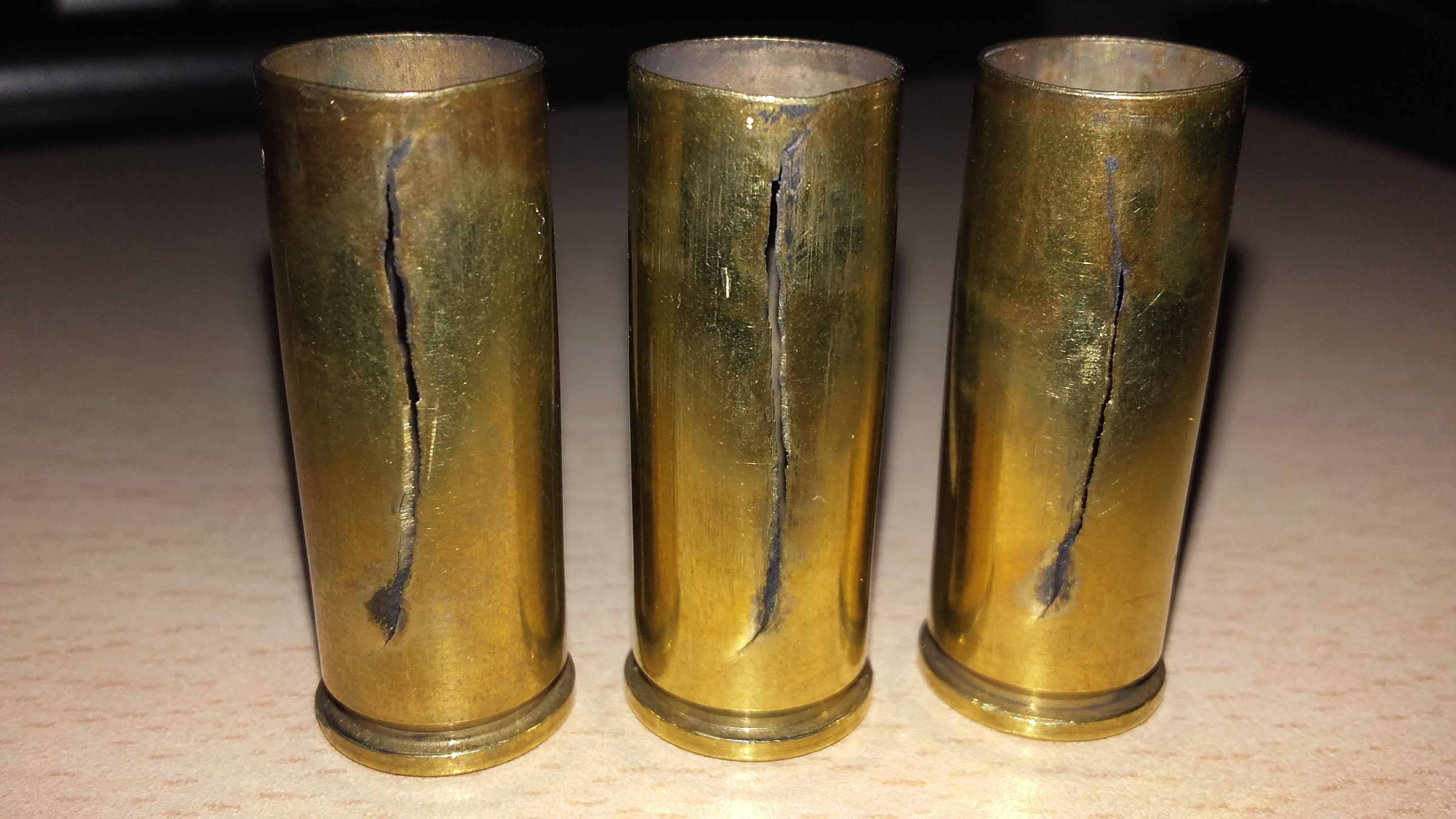

Tengo algunas vainas que tras ser disparadas veo que en la zona entre el cuello y el hombro presenta una pequeña grieta, he leido que se debe a fatiga del material o falta de calidad en el proceso de las mismas, es correcto esto? Por otro lado, se puede prevenir o retrasar esto en vainas de mala calidad con el proceso de calentamiento del cuello de las mismas ?
El cartucho es un 7,62x39, la foto no es mia pq las tire y no tengo fotos, pero es exactamente igual a la grieta de la vaina de la izquierda y en mi caso son vainas de S&B

hola,
Ciertamente uno de los motivos clásicos de esa grita es que el metal se va agriando con el uso, y una forma de alargar su vida es recociéndolo, con lo cual las moléculas del mismo se reordenan y recupera parte de su flexibilidad.
Tienes muchos vídeos en youtube sobre recocido de vainas.
Otra forma de alargar la vida de ese material es usar cargas más bajas, de tal foma que la vaina no sufra tanto con cada uso.
Saludos,

elsantoangel escribió:Tengo algunas vainas que tras ser disparadas veo que en la zona entre el cuello y el hombro presenta una pequeña grieta, he leido que se debe a fatiga del material o falta de calidad en el proceso de las mismas, es correcto esto? Por otro lado, se puede prevenir o retrasar esto en vainas de mala calidad con el proceso de calentamiento del cuello de las mismas ?
Las vainas de S&B suelen sufrir mucho de ese defecto, y además muy prematuramente.
Les salen muy agrias en la fábrica y parece que les importa un comino eso.
Si vas a recocerlas, ten en cuenta que solo se recuece el cuello y una pequeña porción del hombro. Todo ello a una determinada temperatura.
No les pegues un calentón integral y ya está, porque puede peligrar la vida del artista.

Hola.
Aparte de la fatiga del material mi experiencia es que influye y mucho el material dureza de la punta y si esta tocando estrías por la sobrepresión, a mi uno de mis rifles me estaba rajando muchas vainas sin explicación, los pistones sin problemas, las cargas no excesivamente fuertes, nada, me rajaba un porcentaje muy alto, eran vainas S&B también que parecen ser muy agrias y al final resulta que era sobrepresión por ser las puntas demasiado duras XTP y XTP MAG, me pase a puntas más blandas H&N y ninguna rajada con exactamente la misma recarga en todo menos en la punta, era que el pico de presión aumentaba muchísimo al tocar estrías y al ser el material de la punta muy duro se rajaban por exceso de presión y la fatiga del material de esas S&B agrias, era para el .45 colt en rifle pero podría ser otra explicación de este tipo de roturas, fatiga del material junto con punta muy dura y tocando estrías que al hacerlo aumenta la presión bastante.
El crimpado muy fuerte es otra causa de este tipo de roturas en mi experiencia.
Al final se resume en sobrepresión aunque no se vean signos en los pistones junto con material agrio.
El punto de rotura suele coincidir con una zona de la recamara más grande de lo normal donde la vaina no apoya y al expandirse muy rápidamente y existir ese espacio vació la vaina al ser más agria no soporta ese cambio tan brusco y se raja por ese punto, en el .45 colt es muy frecuente, por eso se rajan por el mismo sitio, en mi experiencia claro.
