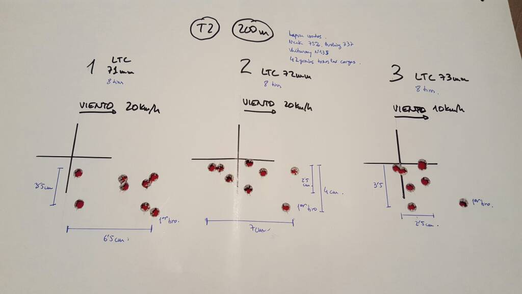

Te dejo unas agrupaciones a 200m con tres LTC en la AMax de 168gn La LTC hasta tocar estrías en mi rifle con esa punta es de 73,36mm

Respuesta a la segunda pregunta: depende de tu arma y cargador. En la prueba anterior ves como acercándome a estrías la agrupación mejora mucho, pero eso depende de cada rifle y punta; no hay leyes. El límite es la longitud del cargador (si vas a cazar) o la distancia a estrías. Prueba agrupaciones y saldrás de dudas.

Interesante, isergio.
La relación entre el cierre, el cañón y la bala es exclusiva de cada arma y es uno de los elementos que marcan la distancia que dejamos hasta las estrías. En realidad, como ya he dicho antes, no es hasta las estrías sino hasta la rampa de las estrías.
Dentro de los márgenes de seguridad (que son, por delante rozando la rampa, cosa que no es aconsejable salvo en BR, donde es habitual, y por detrás a una distancia máxima comúnmente aceptada de 0.150") se va a encontrar un punto dulce en el que la bala ofrezca más precisión. Lo normal es que eso se encuentre en torno a .015 o incluso .010", con posibilidades de que sea en 0.020 o incluso 0.025". La mayoría de mis rifles lo dan o han dado entre .010" y 0.020"; algunos pocos curiosamente casi en cualquier sitio. Aclaro que eso empleando de modo casi sistemático puntas Sierra MK, PH o GK (no vendo Sierra ni me pagan para que hable de ellas). Y eso es porque esa es una distancia que la experiencia demuestra que es la correcta para puntas tradicionales de fuselaje de cobre y núcleo de plomo.
Los fabricantes de puntas monolíticas, sin embargo, recomiendan que se deje una distancia de respeto superior, de 0.050", aunque reconocen que arrojan mejor precisión normalmente entre 0.030" y 0.040".
La cifra que realmente interesa saber es la que hay hasta la rampa de las estrías. Si un arma tira bien con un LTC extremo (sin tocar) ya sólo hay que mirar si cabe en el cargador. Si es así, adelante. Otro tema es que en caso de un LTC máximo, que deja la munición muy ajustada en el cargador, en las puntas tradicionales se deforma el plomo al golpear contra la pared interior. Ese problema hace bajar el CB y es más grave que con las puntas de polímero, HPBT o monolíticas, que resisten de mejor a completamente. Fuera de eso eres libre y entonces te das cuenta de que la acanaladura está puesta pasando de eso que llamamos salto de estrías.
La expresión LTC es muy vidriosa porque no quiere decir nada salvo que la expreses aclarando inmediatamente que es con tal bala determinada (siempre y cuando no esté deformado el plomo, claro está).
JW.
