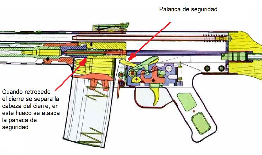

Pongo un dibujín para apoyar la explicacion, espero que quede mas claro.
Un saludete.
Diego.

Hola Diego.
A veces, la palanca de seguridad se doblaba ligeramente hacia un lado, o tenía holgura ya su alojamiento delantero en el casette de disparo, y eso hcía que el cuerpo del cerrojo, al ir hacia atrás en vez de pasar la palanca por la acanaladura inferior de éste, se trababa en el cuerpo del cerrojo friccionando contra él e impidiendo que llegue hasta atrás, ¿Has mirado si al montar el arma, a través del brocal, se ve que la palanca de seguridad va por el canalillo de la base del cuerpo de cerrojo?.
Es una opción si entra en juego, como dices, la palanca de seguridad.

por Phoenix
Lo otro que se me ocurre es que al montar el casette de disparo, hayas puesto mal el muelle que va en el eje de la palanca de seguridad, ya que si mal no recuerdo, en el B tiene la misma forma que ésta que te subo del A-2 (el resto varía un poco, y aunque no lo parezca el martillo es de un C (el del A tiene unos cotes para encajar en otro carril de la parte inferior del cuerpo de cerrojo), pero lo he puesto para recrear).
¿Puede que lo hayas puesto al revés y una de las patillas se haya metido entre la palanca y algo?... lo veo difícil, pero... a mi una vez me pasó y me daba problemas de acerrojamiento, volví a desmontar el casette y montar con más cuidado y se solucionó (juraría que no tuve nada que ver, ja,ja), o quizá se haya salido la patilla del muelle del martillo y encajado con la palanca de seguridad, ya te digo que lo desmonté y volví a montar y se solucionó.
