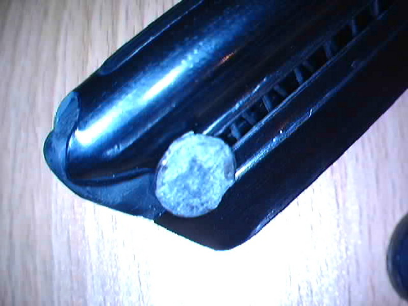

El destensado debes hacerlo cuando falta mas o menos un centímetro para que se acerroje el arma, yo entreno en seco poniendo una punta de 9 mm entre el cerrojo y la recámara.
Tiene que sonar un clic suave, una vez que suene acompañas el cerrojo hacia adelante.

Gracias Marroyol, voy a probar lo que me cuentas y respecto a la punta para entrenar en seco, muy instructivo, y como dicen, una imagen vale mas que mil palabras.

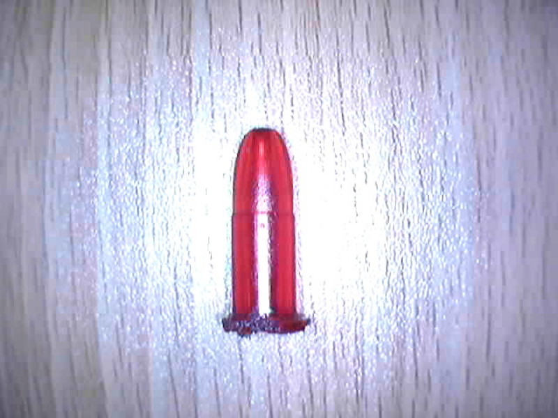

Te aconsejo un ALIVIA-PERCUTORES en lugar de una vaina inerte. El alivia-percutores lleva un muelle que garantiza un menor estres a la aguja percutora. Y su precio es casi simbólico (para el 22, no mas de 6 €).

Con la punta no necesitas aliviapercutores, además los del 22 no tienen muelle vienen diez o doce y son conos de plástico que se machacan a los tres disparos, mejor la punta o un trozo de cualquier material que separe el cerrojo unos 12 mm

Pero mi "alivia percutores" no es así (aunque no lleva muelle el del 22 es cierto...porque es "fuego anular" y pica por el lado...la que si lo lleva es la del 9).

Yo usaba los casquillos usados para guardarla en la caja de transporte, luego compre alivia percutor que son sin muelles y aguantan unos 3 golpes sin problemas.La mía es como la de la foto primera y es un hierro fántastico.
