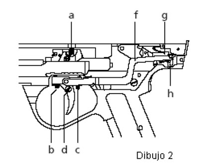

Hola a todos! Alguno de vosotros me podría ayudar a modificar el peso del gatillo y los dos tiempos de una Baikal IZH 35? (mi modelo es el modificado por Walther. Gracias

Muchas gracias! De todas formas, no me aclara nada!!

El tornillo "a" te regula el peso del gatillo de 1300 gr a 1000 gr, está en la parte superior del arma, el tornillo "b" te regula el primer recorrido del gatillo y el "c" el segundo recorrido de gatillo, si desmontas el arma lo verás con total claridad, el "d" te regula la posición del gatillo.

Claro como el agua! Me pongo manos a la obra esta misma tarde. Ya os contare. Muchas gracias por la ayuda
