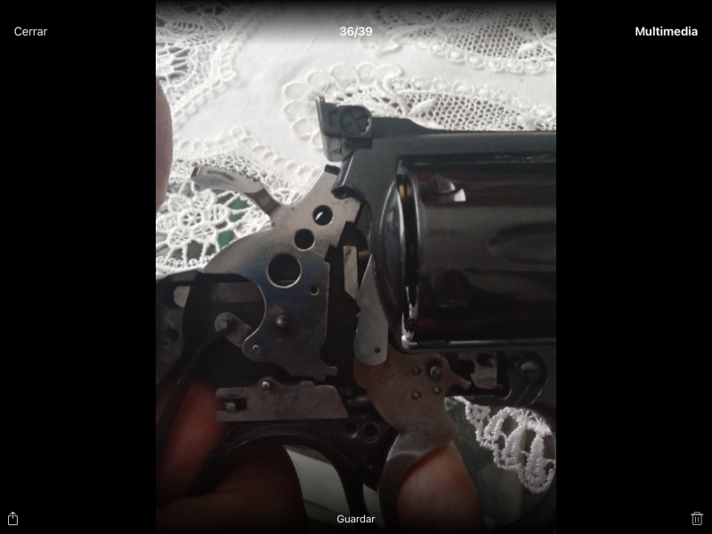

Tengo 2 s&w y entre ellos un 686 distinguido y no, no es necesario llevar el muelle a tope y todos los martillos golpean sobre la aguja y este sobre el pistón, pero hasta en las 1911 reposan sobre el armazón y esto ocurre pq finalizan aquí su recorrido, mi 686 tiene la aguja incluida en el martillo y el martillo reposa sobre el armazón.

Pues yo tengo 4 SW, 3 de ellos de FC, y tuve un 686, y no, no pegan, sino que sabiamente, los diseñadores de SW dejaron un pequeño espacio, que va desde lo muy evidente ( 1 mm) hasta lo menos alrededor de 0,5mm, entre martillo y armazon, una vez percutido piston,
Como muestra, y poniendo vaina ya percutida, tres revolveres Sw, un 14, un 38/44 outdoormans y un Victory mios, y ninguno pega. Todo revolver bien diseñado esta concebido para que martillo no muera en armazon, y ojo, es la razon por la que no debemos disparar en vacio, porque machacamos armazon, no solo aguja.
Arriba SW Victory vaina percutida
K14 sin vaina percutida y con ella,
