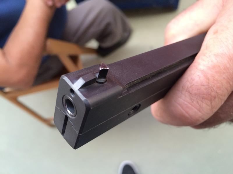

Modelo Sport:
Cacha anatómica.
Alza trasera sin posibilidad de reglaje de luces.
Guión delantero removible, con pre-guión de sección triangular de tres posiciones, que permite ajustar en tres posiciones las luces del alza.
Contrapeso metálico.
Modelo LHT “Long Habilmente Tuneado”:
Cacha anatómica.
Guión delantero fijo y soldado.
Contrapeso de plástico.
Yo me fijaría poco en el contrapeso… no sea que salga al mercado el modelo LMHT (Long Muy hábilmente Tuneado)….
Si nos fijamos en el puntero delantero o guión, es muy fácil: si está soldado no es una Sport.
El problema es que la LHT es casi idéntica a la Sport…, y lo cierto es que si no te fijas en los detalles que te he dicho... siempre pensarás que es una sport, pues parece una sport....

No, el alza trasera de la sport es igual que el alza trasera de la Long y también que la LHT.... Ninguna de ellas permite reducir luces.
Ahora.... en la parte delantera de la pistola, la Sport tiene el guión con tres anchos distintos. Si pones el más fino.... las luces te quedan más abiertas, y si pones el más grueso, cierras más las luces.
Es decir, regulas las luces con el puntero delantero, con el guión, y no con el alza trasera.
El modelo Long tiene un puntero soldado.
El modelo LHT al ser un Long Habilmente tuneado, parece un Sport, pero lo pillas rápido al ver que el puntero está soldado y que no tiene tres posiciones.
... y si... muchos hemos visto el modelo LHT y hemos creido que es una Sport!!!!

				En la foto.... Una Sport y una LHT vendida con factura de Sport....
El color de la cacha no es la diferencia....

				La Long Tuneada.....
La cacha es anatómica... pero el guión delantero es fijo y soldado.

Es muy cierto lo que dices.... En la foto se aprecia que en una pone sport y en la otra no....
No he querido cometarlo, no sea que salgan modelos con corredera tuneada en las que ponga sport... o incluso "ESPORT" ....
Fijate VJS que tiré muchas veces con gente que tenía sport de verdad y todos pensaron que la mía era una nueva versión de la sport.... el modelo del último año o algo similar.
En la armería, yo les hice ver que no era una sport por tres cosas:
- No tener las letras Sport en la corredera, como muy bien apunta VJS.
- Tener el contrapeso de plástico.
- Que el guión delantero era fijo y soldado.
Gracias VJS.
