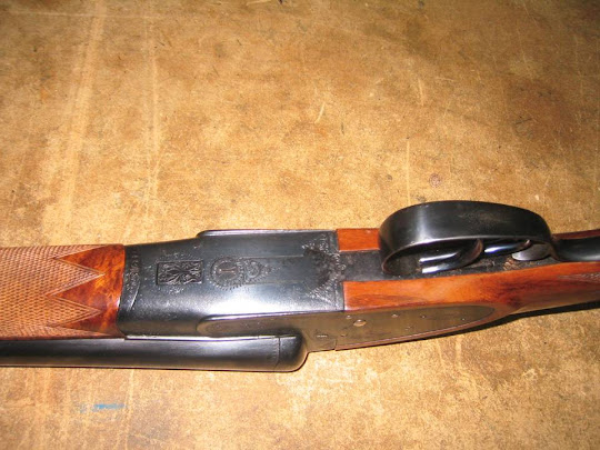

Recientemente he comprado una vieja escopeta españoles aquí en Japón.
Estoy de acuerdo en que la marca de los fabricantes se parece mucho a Sande Rufino, Gastelurrutia y Cía, pero al mirar más cerca parece que hay muchas diferencias entre mi marca y los anuncios de Sande Rufino, Gastelurrutia y Cía de la época. No estoy en desacuerdo con su opinión, ya que tienen mucho más conocimiento acerca de las armas españolas que hago. Por favor, eche un vistazo a esta comparación y notar las diferencias.
¿Alguien tiene una foto de Rufino y reales Sande, Gastelurrutia y Cía marca de esta época y no sólo un anuncio? Puede haber una diferencia entre los dos.
Otra opción es que tengo un Crédito S. Loinas Escopeta "Wolf" patente 150 ", desde la investigación en un catálogo de 1924. La escopeta se ve exactamente como la imagen, pero la marca es erróneo.
Muchas gracias por su ayuda
James

Muchas gracias por responder,
Estamos pensando en el mismo camino, traté españoles Wikipedia para ayudar desde el principio, sin suerte y el segundo enlace es donde determinó que los sellos a prueba de Eibar colocó la escopeta en el período 1910-1921. La escopeta fue vendido por Ojanguren Y Vidosa, como grabado en el cañón, pero fue contratado para ser hecha por alguien más. Mi problema es que gunmaking Eibar era una industria casera durante este tiempo y la información que se perdió durante la guerra civil. ¿Conoces a alguien que tenga una Rufino Sande, Gastelurrutia escopeta y Cía de este período para que yo pudiera compair la marca real, no sólo el anuncio? Es muy cerca, pero no estoy convencido, se ve más como un tejón para mí que un lobo.
Una vez más, gracias por su ayuda, esto se ha convertido en una misión para mí.
James

Hola Gumersindo,
Estoy de acuerdo en que puede haber diferencias entre el logo impreso y el sello real, es por eso que estoy esperando encontrar una imagen de la marca del lobo se usan al comienzo de su carrera en un arma real. Creo que la SG en un círculo iniciado en la década de 1920, pero continuó utilizando el lobo con el diamante por lo menos hasta mediados de 1930. Para entonces ya había evolucionado a un lobo de pie, no un lobo agazapado como se ve en el anuncio de 1923, que es el que he usado para la comparación. Cuanto antes marca 1912 es ligeramente diferente también, pero sólo he sido capaz de encontrar anuncios muy pequeños que se tienen que ver, como se puede ver en el que yo tenía que utilizar anteriormente.
Hay una diferencia suficiente como para darme razones para preguntarse que es un Sande Rufino y no algún otro fabricante de Eibar oscuro.
James
