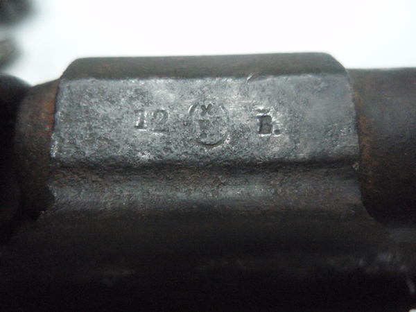

Bueno para inaugurar esta nueva sección, y antes de que los ánimos se apaguen, ahí os va una nueva investigación. Que por cierto la del Puppy sigue abierta, señores.
Estas marcas se encuentran en varios Lefaucheux en Calibre 44,
de distintos fabricantes, tales como Alberdi, Ortiz y Durango.
Abran fuego.

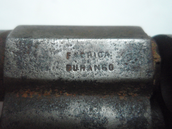

Y añado 3 fotos más que son de otro fabricado en Durango. A señalar la marca GAD. Hasta hoy no la había visto nunca. Por cierto el punzonador debió de abusar del txakolí ese día y colocó uno de los números cabeza abajo.
Esto de las marcas en las armas es un mundo sorprendente.

Hola texulocu
Pongo mi modesta opinion,despues de consultar mis libros:
-12 calibre del arma(Los Lefaucheux tenian este calibre no 44)
-La segunda puncion es el puncion provisorio para revolveres
-La tercera puncion es la indicacion de que el arma a sido inspeccionada e aprobada, el B representa la inicial del nombre del inspector.

Buenas,si cogemos el libro de petete de Calvó, en la p. 84 en la lámina de la izquierda vemos una B coronada de tres picos, igual que esta. La leyenda dice "Reales fábricas de Bizcaya, 1721/1757 (solo en los cañones)"
Por lo de los cañones coincide, pero las fechas de fabricación de estos cacharros son bastante posteriores. Salvo que siguieran usando esas marcas. Da la impresión de que indepèndientemente de cual fuera el fabricante del revolver, el cañón procedía de un mismo fabricante. Habría que investigar acerca de esas "Reales fábricas de Bizcaya"
Para profeta, .44 son 11,2 mm. Teniendo en cuenta las medidas bastante aproximadas de la época y las tolerancias que debían dejar para que el trasto no les reventara enla cara, es plausible que acabara siendo 12 mm. Yo siempre los denomino .44, una pequeña costumbre y un homenaje a Harry Callaghan El Sucio.....
No sabía lo de la prueba de revolveres, pero, y si significara "rayado" para distinguir ánimas lisas de las rayadas ? Al estilo de las armas belgas, donde vemos unas "R" grandes y coronadas, las cuales significan "Rayado"
es una sugerencia, nada más. Sigamos estudiando

Aquí tienes algo parecido al punzonado 12 R coronada B coronada, que puede ser como te apuntan, calibre en mm en este caso P de "pistola" y como tu dices B de "Bizcaya"
http://personales.jet.es/rafa/b_punzones_eibar_origen.html
