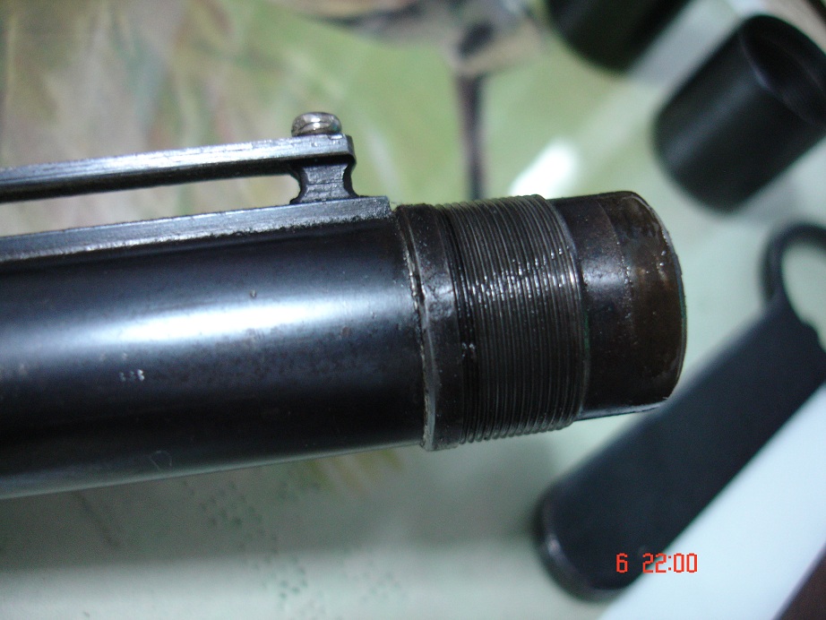

Se le puede poner choques  FN-A5 32
El adaptador soldado en la FN 20
Lo primero es encontrar una armería donde te consigan:
1. El adaptador de los choques (Pueden ser Benelli o Breda, parecen iguales pero la rosca varía, hay una copia de los Breda Quikchoke de calidad igual,mas baratos y fáciles de conseguir, y con los Benelli puedes tirar hasta acero, creo, van supercromados por dentro). El adaptador es un trozo de tubo de unos tres centímetros.Lleva la rosca para los choques exteriores.
2.El cañón, lo tienen que cortar justo donde empieza la rampa del choque, aprovechando generalmente un poco antes de uno de los puentes de la banda ventilada, para que después , te pongan otra vez el punto de mira original.
3. Te tornean ligeramente el pedazo de cañón que has dejado (La misma medida que el adaptador)y ahí te sueldan el tubo adaptador, con plata y ya está.
Sé que en Madrid hay quien las sabe poner los Briley internos. A mí no solo no me gustan, es que los pierdo.
Como una imagen vale mas que mil palabras, te pongo el juego completo de chokes Benelli del 12, que eran del cañón que se me dobló, y los Breda de la del 20.
Usas la llave, y sólo tienes que tener cuidado de apretarlos después de una serie de tiros larga y seguida (Lo tocas con la mano y notas si se ha aflojado un poco, suele ocurrir en verano cuando tiras muchos tiros seguidos a las palomas).
Conviene limpiar cuidadosamente la rosca cada temporada, antes de guardar la escopeta.Viene con un protectos de rosca, que te permite tirar con la escopeta cilíndrica, balas o a las chochas o conejos, aunque yo prefiero el ****.
En la Armaria el cazador, de Talavera de la Reina me las pusieron a las dos, en un pis pas y perfectas. Con el extra full, la del 12 adquiere unas dimensiones serias.Las agrupaciones eran cerradísimas.Como ves (eso espero), te pongo la rosca adaptador soldada al cañón de la FN twenty A5, y el juego completo de los Breda del 20, con su cubre rosca, llave y estuche, y los cuatro 1,2,3,y 4 *.
La del doce no tengo el ***, se despachurró al pillarle el coche. Luego conseguí otro cañon, y como siempre uso la del 20, o una pareja de grulla, no le he vuelto a colocar.
Si necesitas aclarar algo, no dudes en preguntarme.
