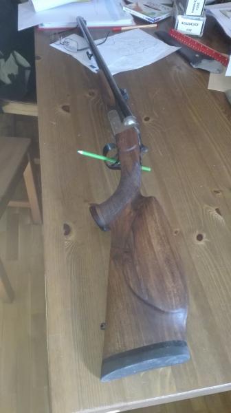

A la mia le he hecho unas reformas: Punto de mira y alza de librillo, culata a mi medida y la altura de las nuevas miras, maderas al aceite. La bala que uso es la Remington Slug ,las diferentes hojas del alza se ajustaron para hacer centro con ellas a 50m,75m y 100m. Este es el resultado:

Me interesa el tema del alza. Tengo la misma idea para una V. Sarasqueta balera .
Sabes dónde podría hacerme con una así ? La soldaste con estaño a la banda ? Cambiaste también el punto ? Voy a tener unos días libres en breve. Verla en directo sería genial .
Buena iniciativa. Eso si que es ahora un " express " del 12. :apla:

La escopeta en si tiene una solista plana maciza y lleva ya un pequeño alza que permite su movimiento izquierda derecha, pero no en altura, algo imprescindible para los diferentes tipos de bala y distancias, dentro de lo que una escopeta permite logicamente
Se pueden hacer adaptaciones; desde colocar un alza regulable tipo wllians, que a mi estéticamente no me gustaba (la tuve puesta) o la opción con la que me quede.
Este alza de librillo es Reknagel. La tuve que importar de Inglaterra, no se aquí lo que habrá. Lógicamente viene en bruto. Es decir sin acabar las tablas ni pavonar.
Hay que hacer una cola de milano mas amplia que la que trae de serie, asi que es un trabajo delicado de lima y ajuste que no aconsejo hacer a quien no tenga experiencia. Hay armeros buenos y capaces que lo harán de marvilla y a precio asequible.
(yo no me dedico a esto lo hago como aficionado y solo para mi. Lo aclaro porque algún compañero me ha preguntado).
Una vez se coloca en el sitio si el ajuste es bueno se puede mover a golpe, si no nos fiamos de que se mueva le pondremos un tornillo roscado que permita movimiento lateral.
Las tablas se ajustan con el método prueba ensayo, es decir gastando balas, hay que tirar e ir limando para bajar altura hasta que quede en su sitio. Ojo si nos pasamos no hay vuelta atrás. Tampoco una escopeta da la precisión de un rifle y permite un poco de error, pero un poco.
Teminado esto, podemos pavonar, en mi caso en caliente.
Normalmete cualquier alza que pongamos va a ser mas alta que la que trae de seria lo mismo con el punto, con lo cual la culata quedara baja, y hay dos soluciones:
. Dejar el punto original y hacerse con un alza regulable de tamaño semejante al de serie o bien cambiar de culata.
Resumiendo es una gran escopeta, robusta y muy apta para tirar bala, se le pueden mejorar algunos aspectos a gusto de cada uno y parece que cada vez hay mas tendencia a permitir las batidas en algunos espacios únicamente con escopeta, asi que esta escopeta, una buena opción.

¿Podrías poner alguna foto donde se vea mejor el alza en la escopeta?. Por cierto, la culata le queda muy bien.
