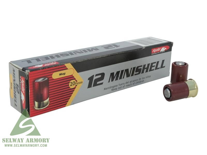

Hasta que no llegues al tamaño de estos...

Tambien los hay... en mexico y en usa ( pero aquí no creo) de perdigones, esto para defensa aumenta al doble la capacidad del cargador.

Sin amortiguador en el taco el golpe debe ser bien seco, pero me gustaria probar.
Lo que no tengo muy claro y me da un poco de miedo, es que la bala se queda casi a ras del borde, y aunque la punta acaba en plano me da cosa que durante la recarga que los cartuchos se presionan con fuerza el de detras chafe el fulminante del de delante, y claro el reventon asegurado y mi antebrazo izquierdo...
Pero claro veo tu imagen, y en esos no es que quede a ras, es que sobresalen! a lo mejor me estoy emparanoiando y no hay peligro.
Quiero probar a hacer las balas sabot con cartuchos magnum, que desmontando uno he visto que llevan poco amortiguador en el taco, asi puedo apurar a hacerlos mas cortos aun.

Puestos a comparar son mucho menos puntiagudos que por ejemplo un 30-30 o incluso un .307, cartucho este ultimo diseñado para dotar a la acción Winchester de palanca de un .308 "adaptado".
En ningún momento puede haber peligro, solo hay que imaginar como son los empistonadores aunque si bien no existe retroceso seco si que se hace mucha fuerza, no veo el peligro en ese tipo de cartuchos.
Eso si, si llevan la misma carga y sin taco amortiguador.... solo debe ser para hombres jejejej.
