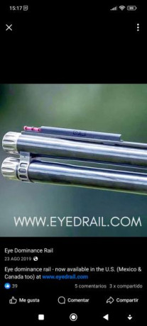

El ,más conocido es el Easy Hit, en el que el punto de mira se ve en el interior de un tubo y solo lo puede ver el el ojo que está apoyado en la culata.
El "dominance eye rail" de Ben Huswaite
El concepto es similar al anterior. Simplemente tapa la visión del punto de mira al ojo dominante para que sea el ojo que tienes encarado en la culata el que vea el punto de mira.

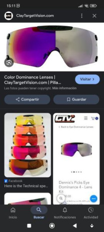

Últimamente, también la marca Pilla ha sacado al mercado unos cristales con distinto color en cada ojo. Más oscuro en el ojo que se quiere tapar y otro color en el ojo por el que se apunta el arma.
Tanto unos como otros lo que intentan es o tapar la visión del ojo dominante o que pierda luminosidad con respecto al ojo no dominante con el fin de poder tirar con los dos ojos abiertos.

También existen un par de artefactos para colocar en la banda de la escopeta. Lo que intentan estos artilugios es que el ojo dominante no sea capaz de ver el punto de mira y con entrenamiento la mente solo haga caso al ojo que ve el punto de mira. (Ojo no dominante)
Esto tiene la gran ventaja de que puedes tirar en binocular siempre.

Re: Duda: veo mucha banda y tiro alto
Ejemplo de cristales para la corrección de la vista cruzada
Que curioso Curro. Nunca había visto esas lentes.
