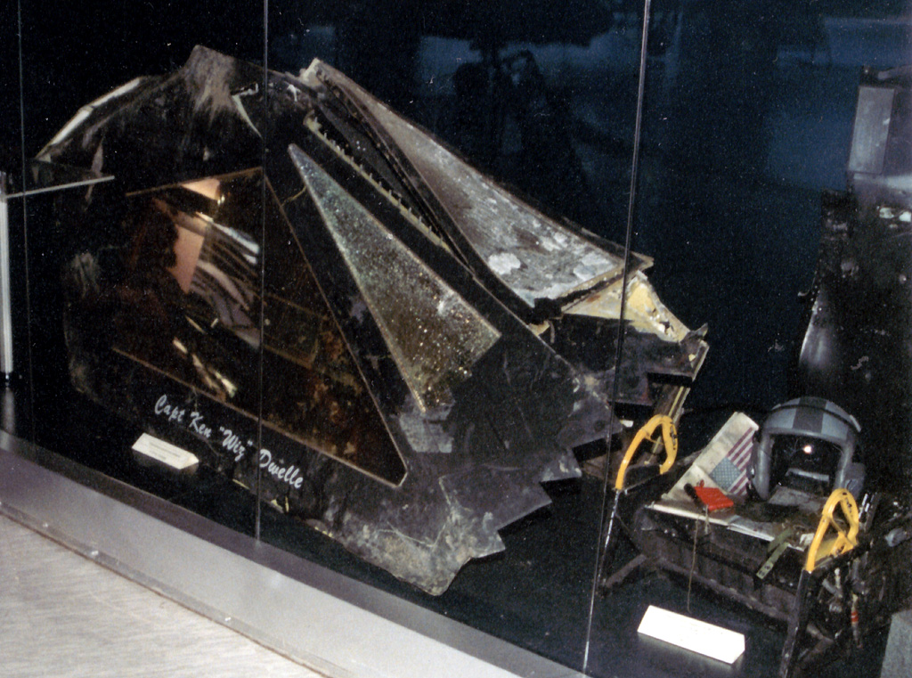

Re: detectar aviones invisibles al radar
Publicado: 07 Dic 2010 22:59
por hispania
El F-117A Vega 31 fue derribado por un misil S-125 Neva M (nombre OTAN SA-3). Según las Fuerzas Aliadas, los serbios fueron capaces de detectar el avión por operar sus unidades de radar en frecuencias inusualmente bajas, lo que hizo visible al blanco. Los serbios invitaron a técnicos rusos a investigar el material, y éstos se llevaron partes del avión Stealth de vuelta a Rusia, comprometiendo 25 años de investigación de la tecnología Stealth de Estados Unidos.
Publicado: 08 Dic 2010 12:49
por Torresarmero
El f-117 fué derribado por un SA-3,y rematado por fuego de ZSU,el avión cayó en un pinar y finalmente se incrustó en un fangal,con la proa y el radar destrozados,pero los motores intactos.
Los restos fueron enviados a Rusia y los motores y demás componentes,salvo el radar,estudiados a fondo,los Russkies vomitaban de entusiasmo,sobre todo con los motores. :mrgreen:
Lo del topo en la OTAN fué un bulo,la verdad es que el F117 ha resultado un fiasco,un aparato con malas prestaciones de vuelo y mala respuesta a los mandos,hasta el extremo de que en Groom Lake era conocido como "el cabrón saltarín".
Otra cosa es el B-2,excelente plataforma estratégica,casi indetectable a la mayoría de radares en la mayoría de frecuencias..hasta un incidente en 2002 con dos cazas obsoletos Flagon-F,que obtuvieron excelentes firmas radar con sus viejos radares de banda X,al parecer éste modelo concreto,por algún efecto físico del radar-célula, es capaz de detectar al B-2.al parecer los rusos y los chinos les están quitando el polvo apresuradamente a algunos de éstos aparatos..
