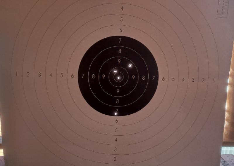

Foto justamente de ayer a mediodía para ver si mantenía el cero desde su puesta en tiro, con 19 disparos encima desde que se limpió el cañón y seguía sin limpiar para la prueba.
Sí, llama muchísimo la atención el primer disparo en el 7. En un principio consideré que fuera por falta de presión en ese cartucho concreto ya que la vertical está perfecta, pero la caída es de 9cm, pero lo descarté enseguida porque el lote es el mismo, lo más probable es que fuera debido a un fallo en el apoyo trasero con el hombro, los otros 3 tiros posteriores, gracias a un consejo del amigo JW para falcarlo bien, y unos apoyos de espuma en los codos, fueron donde tenían que ir.
Me llama la atención también que, mirando dianas anteriores, siempre hay un tiro calcado en todas, el del 9 arriba derecha, podría poner las 3 dianas que tengo una encima de otra y mirar por ese agujero a través de ellas, curioso cuanto menos. Y suele ser siempre el cuarto/quinto tiro de cada sesión.
Por cierto, puesto así, la caída a 200m es de 10cm y con unos 2 moas aproximadamente de dispersión.

No me acordaba yo de ese tiro calcado en otras sesiones, Laeas. Como bien has observado, es muy importante saber qué tendencia tienen los tiros a medida que los va pegando el rifle, sobre todo el primero. Por eso conviene ir con el cañón un poco sucio; frío es inevitable.
Esta puesta en tiro es ilustrativa de las dos soluciones básicas, la de rececho y la de batida. Un tiro al centro del diez es práctico para batida, porque en muchos puestos raramente hay que tirar a 100 m. Hay tiraderos y tiraderos, claro, y si uno conoce la mancha tiene información para poner en tiro mejor si cabe.
Lo que siempre hay que recordar es que la línea de mira va por encima de la línea de fuego hasta que se cruzan a 50 o 60 m, por lo que el tiro cercano impactará más bajo que donde ponemos la cruceta.

JohnWoolf escribió:Lo que siempre hay que recordar es que la línea de mira va por encima de la línea de fuego hasta que se cruzan a 50 o 60 m, por lo que el tiro cercano impactará más bajo que donde ponemos la cruceta.
JW.
Cierto, detalle que muchas veces se nos olvida, porque el proyectil las primeras decenas de metros va subiendo hasta la línea imaginaria de corte.
