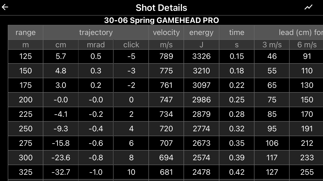

Los clicks ignóralos porque no he puesto la misma unidad de medida de las torretas
Parece que aún así, el 30.06 sigue manteniéndose por encima de los 1500 Julios supuestamente necesarios hasta algo más allá de los 300. Cosa que el 308 no

Con 165 grains y proyectil con mucho mejor CB.
Por supuesto con la reducción de cañón
Respecto a gases.... creo que cuando los gases salen para el sistema de repetición, el proyectil ya está volando.
Re: 308w vs. 30-06
Publicado: 22 Dic 2020 17:30
por Hilario_
En este caso, con este CB y peso.... el umbral de los 1500 Julios está mucho más lejos (el primer supuesto está calculado con 150 gr y punta de batida)
Que alguien compare datos con otro simulador .... me parece mucho.

Vamos que aun en las peores condiciones para el 30-06 y las mejores para el 308w, el primero sigue siendo superior
