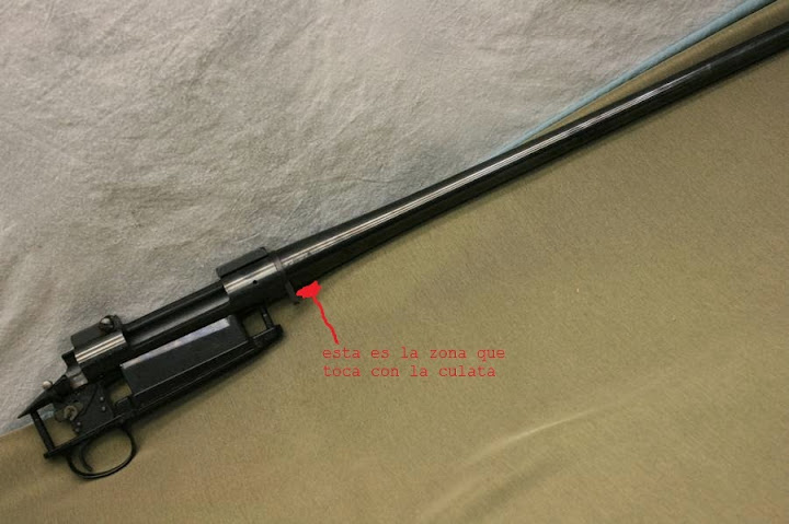

recientemente he montado en mi remington 700 cdl una culata bell and carlson medalist sporter. pero como se ve en las siguientes fotos el cañón apoya en el puntal y unos 3 o 4 centímetros después de donde entra la pletina que trae el cañón. el apoyo que trae en el puntal se lo he quitado y el cañón queda flotado asta la marca de la primera foto. mi pregunta es ¿ debe apoyar el cañón solo después de la pletina que trae. entonces solo apoyaría en la cama de aluminio y el cañón no tocaría nada de fibra, o lo dejo como esta apoyando 4 centímetros mas o menos del principio de cañón. los tornillos los he apretado a 7 n/m esta bien.?

Para mi lo mejor que todo el cañón esta flotando. es decir no toca nada de la culata. Es la mejor manera de aumentar la precisión.
No pasa nada si es solo un poco al principio (de la recamara), pero lo demás no debe tocar. Esto al menos en rifles de competición.

gracias, ahora solo toca el principio de la recamara, lo marcado en rojo en la siguiente foto. supongo que no sera necesario rebajarlo para que solo apoye la parte de antes de la pletina de retroceso.

Yo lo veo perfecto.
