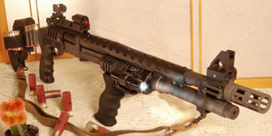

Una escopeta que responde perfectamente a lo que podríamos llamar "Tacticool": doble empuñadura de pistola, puntero láser, linterna, bocacha apagallamas, culata ajustable, portacartuchos...

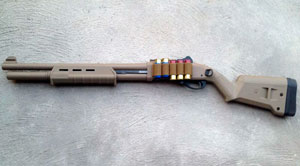

Módulo completo de Magpul para escopetas tácticas en acabado de color árido

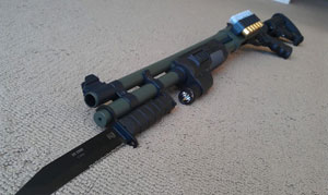

Aunque no está muy extendido, también existe la posibilidad de colocar un cuchillo a modo de bayoneta en una escopeta. Su uso es poco práctico, pero lo otorga un aspecto muy "cool"
